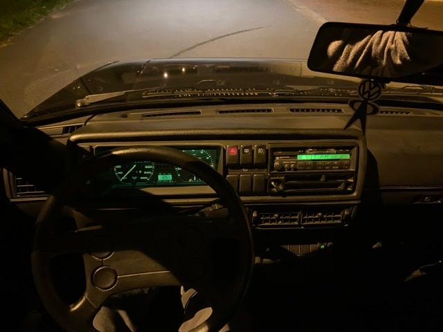

[David33] VW Golf 2 GTI 16S (03/1987)
Posté : jeu. 5 nov. 2020 03:53
par David33
Je roule en Golf et j'aime ça
