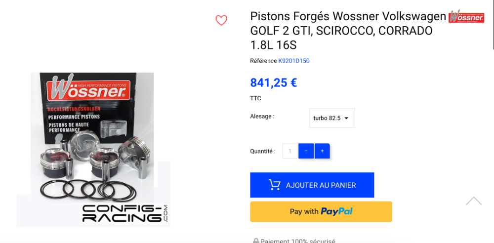

Re: Présentation de ma VW Golf II GTI 16S à restaurer
Message par numero13 »
Ici aussi : Turbo 82.5 >
Screenshot 2025-08-16 at 14.08.34.png (214.7 Kio) Vu 3594 fois
https://www.config-racing.com/pistons-f ... -turbo_825
Message par rv01 »
les wossner 82.5 turbo sont des basse compression (8.0:1) .
le mieux serais de trouvé un piston d'origine que je le fasse scanné au travail et de refaire les même en 82.5.
Je pense que c'est la solution à privilégier. Les pistons pour montage turbo réduisent le rapport volumétrique pour réduire l'apparition de cliquetis. Un moteur atmosphérique fonctionne a contrario avec une valeur plus élevée. Et de mon souvenir, les AAC KR et ABF ont les même angles d'ouverture, les mêmes croisements, mais les ABF ont plus de levée. Les pistons ABF ont de fait des embrèvements de soupapes plus prononcés, qui nuiront à la compression si tu les montes sur KR ! Mieux vaut rester sur de l'origine en 82,5 :up:
