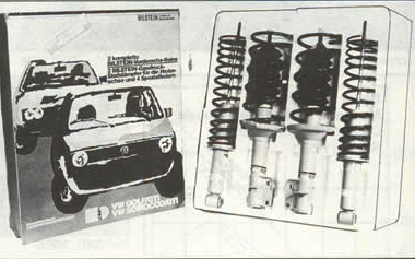

Bils a écrit :Georges, oui en commande à l'unité. Je cherchais le kit "b12" en fait tel qu'il apparaisait sur le site BBS. :wink:
Comme les kit proposés à l'époque?
Capture d’écran 2016-06-14 à 13.56.43.png (150.09 Kio) Vu 5021 fois

oui mais ils sont dispo semble t-il mais pas chez hhk?
http://www.bilstein.de/de/news-events/n ... en-golf-i/
Volle Dämpfkraft voraus für den Golf I
Seit 2010 mussten sich die Liebhaber des Golf I, der von 1974 bis 1993 vom Band lief, gedulden. Aufgrund fehlender Originalbauteile für das komplette Vorderachsbein des Ur-Golf blieb den Liebhabern des Wolfsburger Klassikers die Umrüstung mit attraktiven Hochleistungsdämpfern und Sportfahrwerken wie dem BILSTEIN B6, B8 und B12 verwehrt. Nun hat das Warten ein Ende. Die fehlenden Produkte wurden neu aufgelegt und sind ab sofort verfügbar. Bereits 1976 bot BILSTEIN eine breite Produktpalette für den Nachfolger des VW Käfers. So lag unter der Kennung „K“ für Komfort der BILSTEIN-Einrohr-Gasdruck-Stoßdämpfer in den Regalen. Den passenden Hochleistungsdämpfer mit erhöhter Dämpfkraft gab es unter der Bezeichnung „HD“ für Heavy Duty. Zur Wahl standen außerdem die „R“-Dämpfer für den aktiven Sporteinsatz. 1978 erteilte VW die Freigabe für das Sportfahrwerk BILSTEIN B12 (alt BTK). Wer übrigens seinen VW-Klassiker mit den aktuellen BILSTEIN-Produkten nach- oder umrüstet, muss sich um die Zulassung mit H-Kennzeichen keine Sorgen machen.
Folgende Produkte sind aktuell für den VW Golf I verfügbar:
BILSTEIN B6
•Artikelnummer: 35-239611 VA Achsbein, UVP: 213,00 Euro exkl. MwSt.
•Artikelnummer: 34-001370 VA Patroneneinsatz, UVP 135,00 Euro exkl. MwSt.
•Artikelnummer: 24-008372 HA, UVP: 130,00 Euro exkl. MwSt.
BILSTEIN B8
•Artikelnummer: 35-239628 VA, UVP: 218,00 Euro exkl. MwSt.
•Artikelnummer: 24-015141 HA, UVP: 130,00 Euro exkl. MwSt.
BILSTEIN B12•Artikelnummer: 46-189868 Patroneneinsatz, UVP: 568,00 Euro exkl. MwSt.
•Artikelnummer: 46-001719 Achsbein, UVP: 768,00 Euro exkl. MwSt. Weiter zum Onlinekatalog
http://web1.carparts-cat.com/default.as ... 001&12=130
moins cher ici: https://www.amazon.fr/Bilstein-46-00171 ... B01FJW4ZTU
