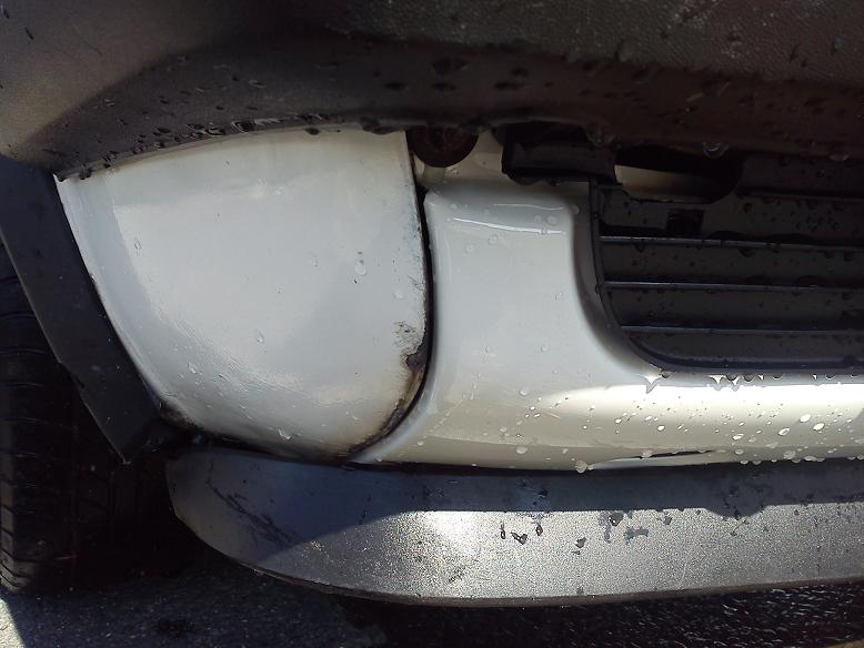

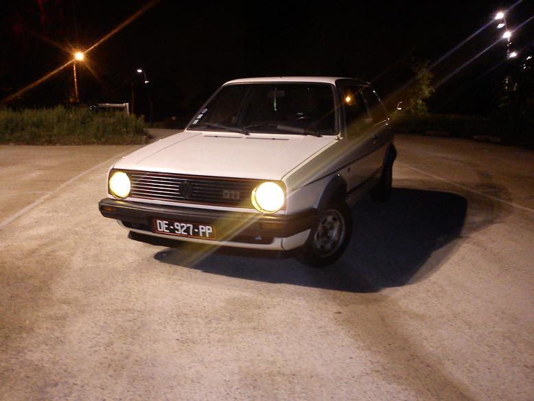

Une bonne chose de faite, la voiture est passée en carrosserie pour faire reprendre les bouts d'ailes, peindre la jupe avant achetée sur Mecatechnic et traiter le contour de la goulotte qui commençait à rouiller un peu.
Au début elle ressemblait à ça :
De retour de carrosserie :

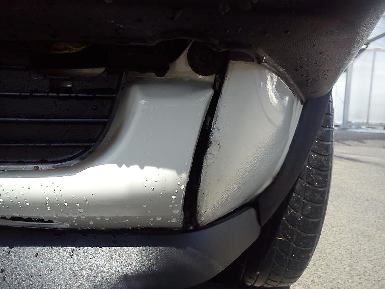

Oui je me souviens de ce que tu m'as dit à propos des extensions d'ailes msobo, mais vu que manhaya avait changé sa jupe avant par un modèle mecatechnic et que ça ne semblait pas lui avoir posé de problème je me suis dit que ça irait, la mienne étant en assez mauvais état j'ai pensé qu'il serait mieux de la remplacer. Ce qui m'énerve le plus dans cette histoire c'est que j'ai été chercher des pièces sur une golf blanche avant-hier...

C'est toi qui la monté la jupe avant ?
Les trous sont ovalisé de manière a faire le jeu le plus simple possible avec l'aile, peut etre que c'est mal fait ou ta voiture à peut etre déjà cogné de l'avant ?
Je te ferrais une photos des miens :wink:

Oui c'est moi qui l'ai montée, mais c'est vraiment troublant cette histoire d'ajustement. Il me semble que des réparations avaient été faites au moins au côté droit par rapport aux traces de peinture sur la traverse, peut-être côté gauche aussi je ne me souviens plus. Pourtant je ne crois pas que j'avais ces jeux avec l'ancienne tôle. Sûrement une série "pas de chance", un peu comme pour les extensions d'ailes de glooven et celles de msobo :portnawak:

Et la t'es ajusté au mieux avec l'aile ou t'as pas trop fait gaffe en la montant ?
Moi je pense que ta voiture a eu un leger coup de ce fait la jupe ne pourra pas se mettre au poil , de l'autre coté ça donne quoi ?
Sur mon ancienne jupe avant , le mec avait boucher les trous des jeux au silicone et peint par dessus si ça peut te donner une idée si tu veux rattraper le jeux :lol: :lol: je plaisante hein :D .
Re: Madame se fait une beauté
Non je n'ai pas vraiment fait gaffe, j'étais simplement super pressé de la monter :mrgeen: et les trous de fixation ne sont pas oblongs donc je ne vois pas comment je pourrai jouer sur l'emplacement de la jupe :?:
Je te ferai une photo demain pour te montrer le côté passager mais il est plutôt bien ajusté !
J'avais complètement zappé les photos !
Pour bien faire, il faudrait que je fasse refaire l'aile droite aussi :|

Ah oui belle difference entre gauche et droite :bizarre:

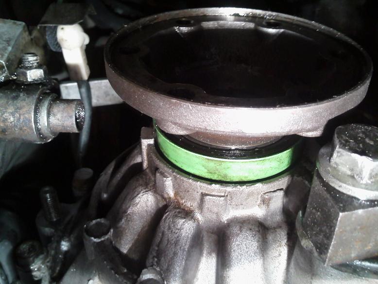

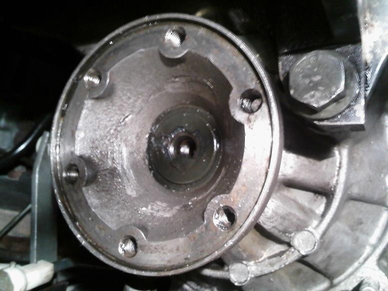

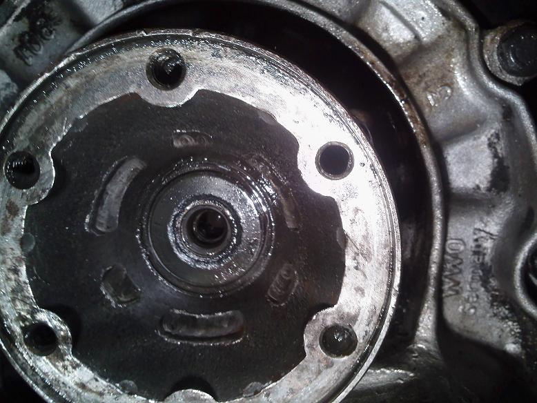

Elles sont mitigées, même si plutôt bonnes. J'avance lentement, mais sûrement. Il ne me reste plus que ces satanés joints spi de tulipe de cardan à changer, j'ai regardé comment faire mais je ne trouve ni vis ni circlip à retirer, je n'y comprends rien. J'ai percé le capuchon et ai trouvé un joint, j'ai essayé de l'enlever mais rien à faire. En prenant quelques photos ce midi je me suis rendu compte que dans le trou se trouvait un filetage mais sans vis :suspect:
Côté gauche
Côté gauche
Côté droit
Côté droit
Si vous avez un tuyau je suis à vote écoute. A vot' bon coeur, m'sieurs dames...
vwmathieu
Messages : 890
Message par vwmathieu »
Un article qui te donnera des réponses :
http://www.passiongolfgti.com/Forum2010 ... ipe#p77830
Bon courage :wink:
