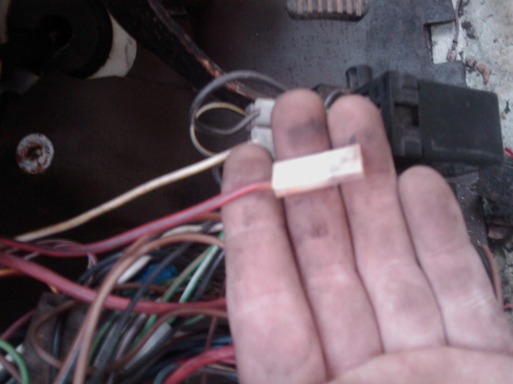

Bonsoir à tous,
Je suis en train de remettre en état les connectiques de ma boîte à fusibles et je suis un peu perdu.
La golf sur laquelle je travaille est un 1600 de décembre 1980 donc un modèle 1981.
J'ai changé le connecteur d'éclairage,
et vu le bazars qu'il y avait, je me suis inspiré de ma golf EG 1982 pour reprendre le câblage de la Boite à fusibles.
Malheureusement, il me reste 3 cables.
un gris/blanc (pas branché non plus sur la 82)
un rouge/noir (pas présent sur la 82)
un bleu/gris (que je ne trouve pas sur la 82)
le fameux noir/rouge :
3 (2 en 1.5mm et 1 en 2.5 mm) proviennent de la gaine droite du compartiment moteur et sont regroupés pour repartir sous le tableau de bord)
2 proviennent de la gaine de gauche (1 qui va sur le connecteur bleu et l'autre ???)
Le bleu/gris va sur un connecteur 3 broches qui doit alimenter un des équipements du TDB :
Mais sur la 82, je n'ai que 2 câbles.

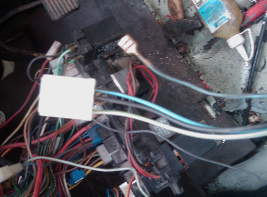

Salut Gilloo, pour préciser, à l'heure d'aujourd'hui ça ressemble à ça :
Il n'y a pas de klaxon. Je m'y remet ce matin alors je vais en mettre un pour essayer.

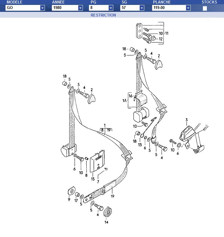

A ce propos, je ne sais tjrs pas où vont mes 2 fils ...
ni si les ceintures que j'ai mises en photo sur l'autre post correspondent à ma GTI

D'après tata Kate ça ressemble bien, oui.

Les verrous semblent les bons, seule différence avec tata Kate : je n'ai pas d'enrouleurs sur les ceintures. Apparemment reglage manuel
Mais bon, je dois bien pouvoir en retrouver.

alors alors pour le fil noir et rouge ... --> thermocontact ventilateur
Par contre pour le fil bleu et noir toujours pas trouvé. Le connecteur final va sur le voyant de frein à main.
J'ai un autre faisceau de 1980 et le connecteur à lui aussi 3 broches actives (1 noir, 1 vert/blanc, 1 bleu/noir)
alors que sur la 1982, il n'y a que 2 broches actives.
Avez vous des infos ?

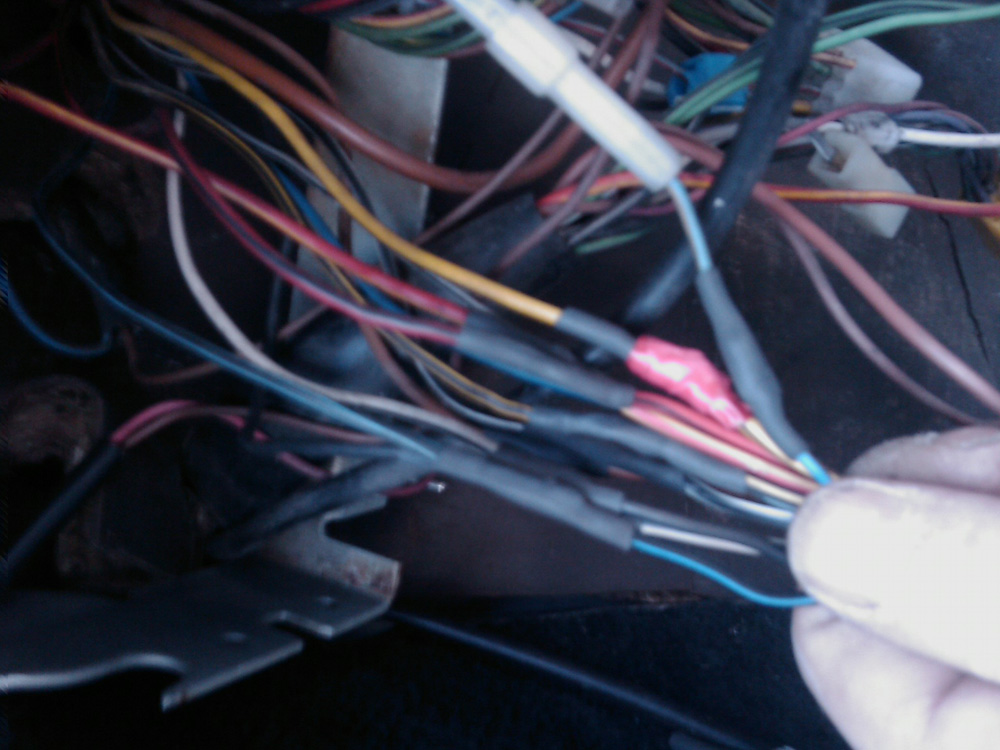

Si on résume, il te reste les câbles de la deuxième photo à identifier.
- Celui avec la cosse va au voyant de frein à main ?
- La prise à 3 broches, tu ne sais pas, c'est ça ?

Salut Gilloo, non c'est le contraire.
La prise 3 broches ( en réalité 4 broches, mais 3 actives) va au témoin de frein à main sur le TDB.
et c'est la cosse bleu/noir que je cherche à connecter.
- Gilloo
- Messages : 4699
Re: Connectique sur la boite à fusible
Ah OK, c'était pas très clair dans ma tête.
Il est bien bleu/noir ton fil ?
Sur les schémas électriques, j'en compte 3 :
- un qui va de la boîte à relais depuis la borne D20 (derrière la boîte) jusqu'à l'interrupteur des warnings sur la borne 15 de celui-ci.
- un qui va de la boîte à relais depuis la borne D18 jusqu'au témoin de pression d'huile par la multiprise T14 broche 9 (grosse prise du tableau de bord)
- et un qui va de la boîte à relais depuis la borne C12 jusqu'à la sonde de pression d'huile (sur la culasse a priori)
S'il est bleu/blanc, ça peut être autre chose mais il a l'air bleu/noir.

Ce qui m'etanne, c'est que ce n'est pas une cosse qui irait sur les connecteur de type A, B, C, D, E, F à moins qu'il ne transite par un autre connecteur.
J'ai pris une autre photo ce matin et Je vais regarder cet AM.
