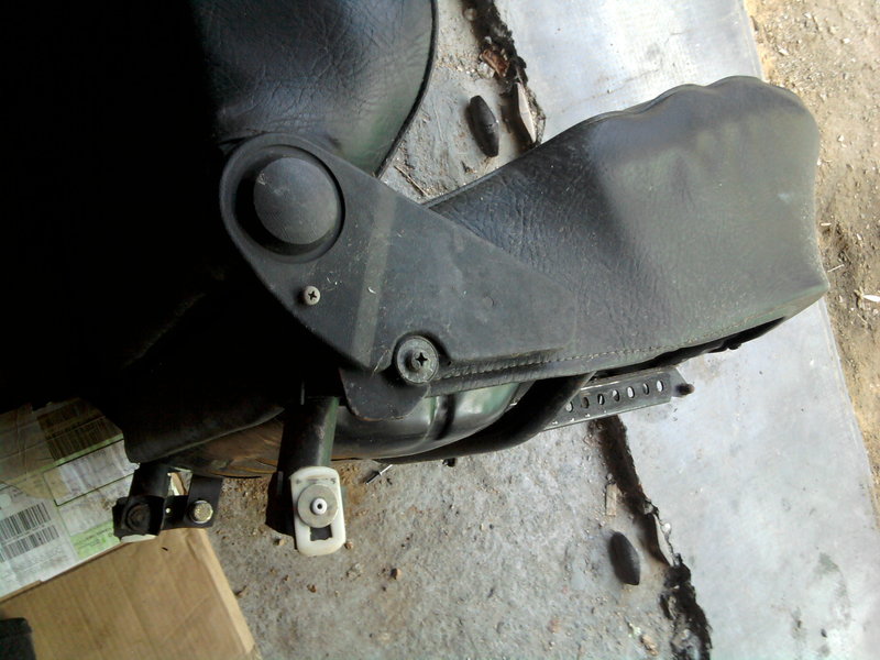

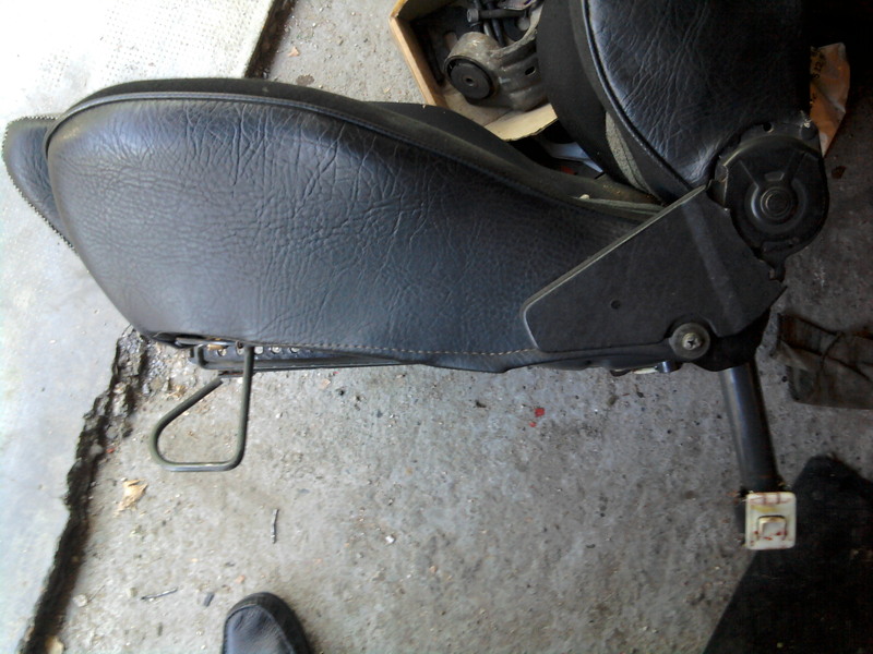

J'ai été voir des photos et effectivement c'est bien l'armature que change.
Exemple mais avec siège de Golf 1
Scirocco:
One:
Je vais récupérer une mousse d'assise que je vais recouper, comme ça j'en aurais toujours une bonne sous la main :mrgeen:
