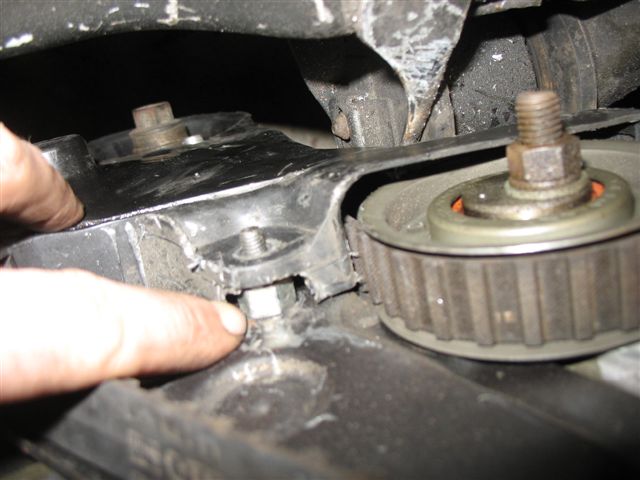

je l'ai eut.
je vous mets une photo pour les golfistes.
merci pour votre aide.
Thierry
photo du goujon
photo du goujon

Merci pour ce post !
Je ne comprennais pas pourquoi je n ' arrivais pas à désolidariser le cache superieur du cache inférieur alors que le gougeon était bien dévissé du bloc. Le contre ecrou tournais avec le gougeon.
Jc

L'ancien proprio de ma golfe avait perdu cette vis est l'avait remplacé par une vis 6 pans unique qui du coup serrait le cache est le support du silent bloc moteur :o :shock:
Sinon pourrais tu me donner la longueur du 6 pans et du M6 pour en confectionner une stp ??
