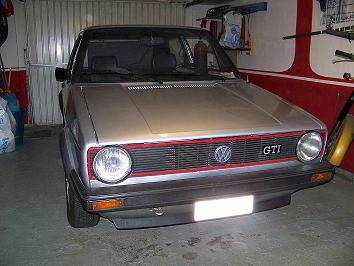

Voilà les photos de la belle Rabbit 1983 GTI

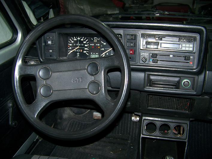

2 eme photo

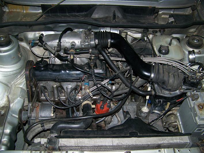

Message par gaetan »
3ème photo

Elle ma pas l'aire si mal :wink:
Vue les prix pratiqué, je dirais que c'est pas exorbitant. Tu a jeté un coup d'oeil au dessous de la caisse?

A première vue 215 Mkm, d'origine, elle a l'aire propre.
A quoi sont dues les coulures orange a gauche sous le tablier ? Baie de pare brise ?
Roule t elle tous les jours ?
As tu regardé si la goulotte est en bon état ?

La couleur orange c'est de la cire de protection!

Juste un petit détail concernant ta Rabbit. Le bloc compteur n'est pas le bon. Sur une Rabbit, il n'y a pas d'économètre (la grosse flèche verticale au centre entre les deux compteurs) et pas de température d'eau sous le compte-tour. A cet endroit, il n'y a que la jauge à essence et la température d'eau est au même endroit que sur un 1600...au centre, en haut. Ton bloc compteur provient donc d'une 1800 normale et pas d'une Rabbit. Donc, à avoir en tête si tu te fies à lui pour le kilométrage. :wink:

t'es sur que c'est un rabbit?
le compteur mais aussi les montant de pare brise avec déflecteurs :bizarre:

Je dis peut etre une betise , mais y'a pas un p'tit lapin qui devrait se ballader sur la calandre , si c'est une Rabbit ? :honte:
( et un autre sur le sigle arrière aussi ^^ )

A certains détails, petits rétros non réglables de l'intérieur, absence de vide-poche sur le panneau de portière, siège avant (bien qu'on n'en voit qu'une toute petite partie)...ça semble bien être une Rabbit. Si la carrosserie est saine et les dessous exempts de rouille...et après un petit essai routier...rassurant...n'hésite pas. Le compartiment moteur est propre...c'est un bon signe. Mais...fourre bien ton nez partout!!! :top:
