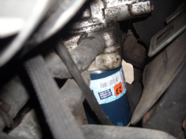

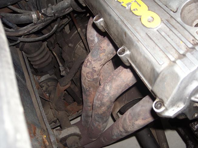

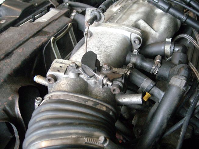

Voici les photos de ce qui me semble bizarre:échangeur sur le filtrece boitier papillon est bizarre ou alors il y a des durites supriméesc'est un 4/1 Iresa.

Cependant, pas d'échange eau/huile sur les 16s. Normalement, c'est un radiateur d'huile avec thermostat.
Le boîtier papillon a été trafiqué

Si on excepte la non-conformité de cet accessoire, l'échangeur eau-huile, je trouve son adjonction plutôt bénéfique pour la longévité du moteur. En particulier sur un moteur comme celui-ci... Et rien n'empêche de rajouter le radiateur d'huile originel.
Pour retrouver un collecteur d'origine, cela risque d'être un poil compliqué...

Pour l'échangeur, il est en plus du radiateur d'huile d'origine qui est toujours en place et fonctionnel.

Au niveau fonctionnement moteur il y a des différences d'un boitier papillon à l'autre, mis à part le diamètre?

l echangeur huile eau comme tous le monde t as dis c est du Golf 2 bien ou pas bien chacun sont point de vue
pour ma part ca complique le circuit d eau et ca a la mauvaise tendance a fuire oil dans l eau ou eau dans l huile
pour le boitier papillon ca n est pas non plus d origine soit golf 2 ,soit audi
ce fut une modification assez commune sous reserve que ce soit bien fais (il faut ouvrir le collecteur aux niveau du plan de joint)
et pour que ca ressemble a l origine tu peut remplacer la tringlerie (j ai due remplacer l arbre de pivot j en est profite pour remplacer les petite cage a aiguilles)
c est un poil plus performant assure toi qu il n y est pas de prise d air et que les depression soit bien branche
aux sujet du collecteur iresa
garde le, repeint le,ou achete celui en inox car comme t as dis toni ca vas etre galere a trouver le collecteur en fonte

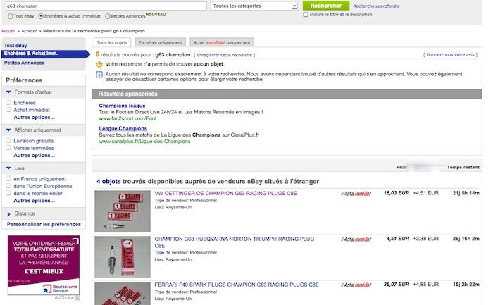

Bonjour, merci de nous dire ou on peut trouver des G63 ?... c'est sur que ce sont les meilleures pour l'OE mais malgré toutes mes recherches
et coup de fils partout impossible d'en trouver.

oettinger94 a écrit :Bonjour, merci de nous dire ou on peut trouver des G63 ?... c'est sur que ce sont les meilleures pour l'OE mais malgré toutes mes recherches
et coup de fils partout impossible d'en trouver.![]()
Patrick.
