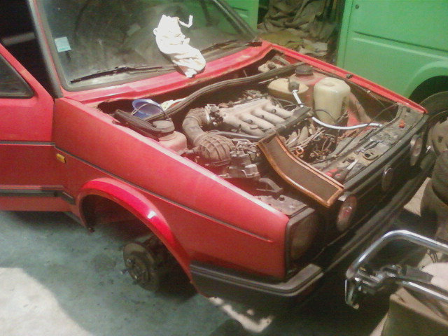

Re: probleme d'allumage golf 2 gti 16 (kr) de 1986
voici un photos de la voiture.
- Photo-0021[1].jpg (89.03 Kio) Vu 1911 fois
