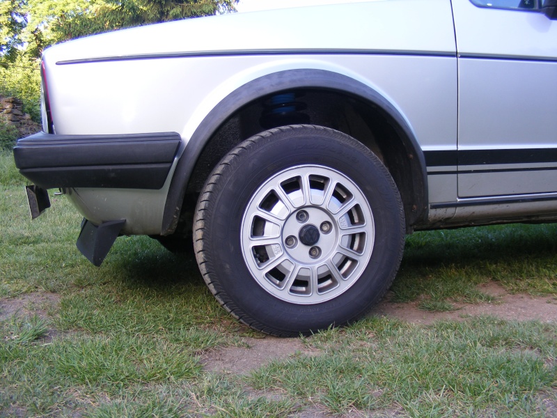

bonjour a tous , je viens de changer ressort et amortisseur sur ma golf , j'ai mis des ressort origine de la marque QH (quinton hazell) , et amortisseur bilstein ,l'auto est super agreable a conduire , par contre la hauteur de caisse et beaucoup plus haute qu' avant et ca fait pas tres vraiment pas tres beau , j'ai verifier la reference des ressort est bien la bonne , alors a votre avis est ce que les ressorts vont ce tasser un peut a la longue ?
est ce que qu'elqu'un a deja fait le montage de ces ressort ?
j'hesite beaucoup a garder ces ressort car hestetiquement ca fait vraiment pas beau !

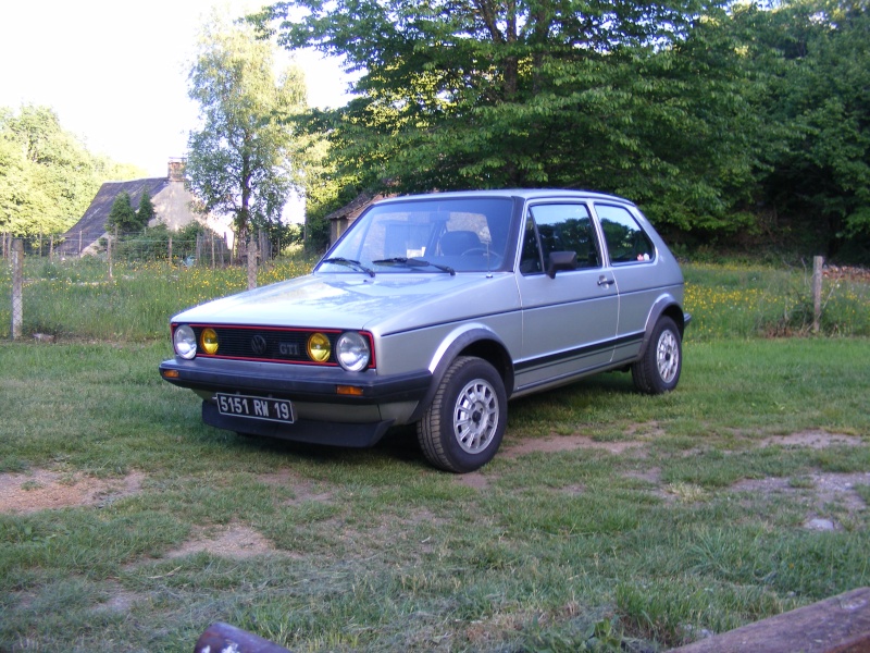

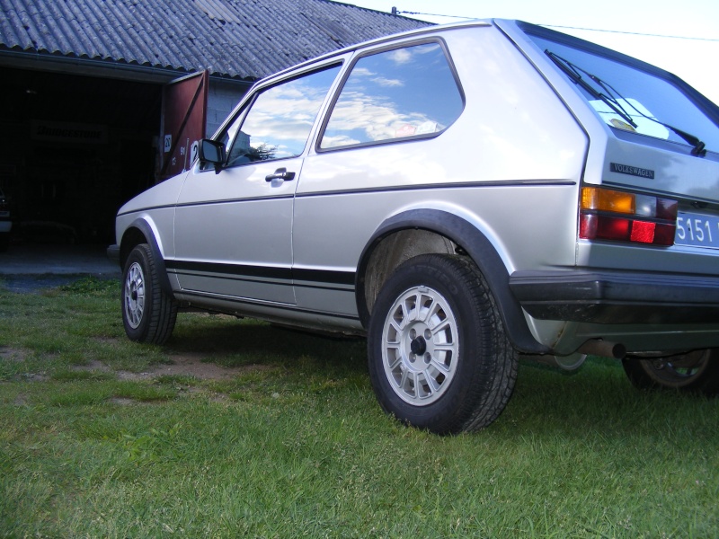

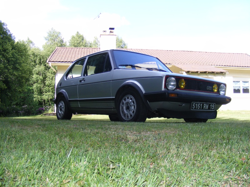

voici quelque photos pour illustrer mes dires :
voila , dite moi ce que vous en pensez , mais moi je trouve ca un peut haut quand meme , et le truc c'est que je fait des rallye de regularité , ou on empreinte des routes vraiment pas tres belle des fois , je ne veut donc pas rabaisser , mais la pour le coup ca ne l'ai pas !!!!!
GTI72
Messages : 51
Enregistré le : dim. 7 nov. 2010 20:51
Re: ressort QH
Message par GTI72 »
pour moi pas esthétique. :bizarre: La roue n'est pas concentrique avec l'arc de l'aile. Pourquoi as tu changé tes ressorts ?
Au passage, quel Bisltein tu as mis ?

j'ai changer mes ressort parce qu'ils etait salement rouiller , de plus l'arriere de la voiture commencer a ce tasser , donc je me suis dit je vais lui mettre quatres ressort neuf ca va lui faire du bien !!!
et les bilstein sont des B6 !!

Ah!! oui :shock: Elle est vachement haute. :( Peut être qu'avec l'enfilade des kilomètres, elle va se tasser. :wink:

Hello, es-tu sûr qu'il s'agissait de ressort de GTI?
Pour comparaison, une photo d'époque:
(vous pourrez constater qu'elle est un peu haute et pas "vachement haute". :meuh: )
Sinon, pour l'arrière plus bas, il faut en général changer les silents blocs qui se tassent avec l'âge.
Re: ressort QH
Comme je l'ai expliqué dans d'autres posts, un Bilstein demande une certaine pression pour être comprimé, il faut appuyer assez fort si on veut l'enfoncer une fois démonté.
Cette pression s'exerce aussi une fois sur la voiture, il faut compter environ une quarantaine de kg qui poussent vers le haut et remontent la voiture d'environ 2 cm.
Il faut donc monter des ressorts appariés aux amortisseurs, surtout les "à gaz", pour compenser.

ok donc d'apres toi , les b6 ne peuvent pas etre monter aec les ressort d'origines ?
j'ai un copain qui a des eibach demonter ,je vais les essayer pour voir on verra bien ,mais j'ai peur du rabaissement !

idem je te dirais eibach surtout avec du bilstein , l'abaissement du vehicule est tres correct
par contre concernant la marque QH en pieces de seconde monte est a ce jour la pire que j'ai eu entre les mains et de loin , simple je refuse toutes pieces de cette marque au revendeur pour n'importe quel marque de vehicule , pas cher mais merdeuse et qui fait le bonheur des revendeurs specialisé vw pour afficher des prix bas :roll:

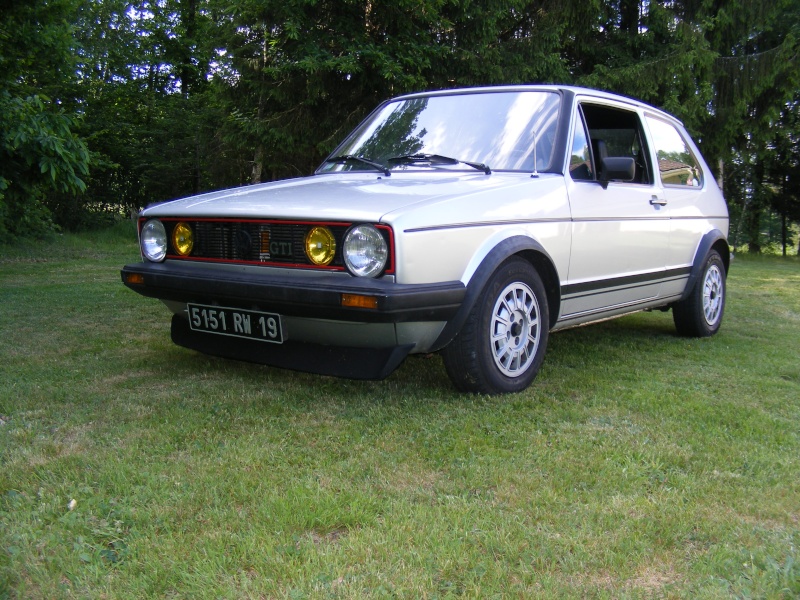

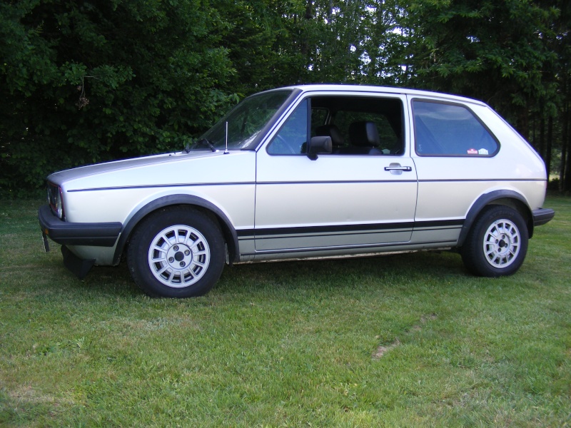

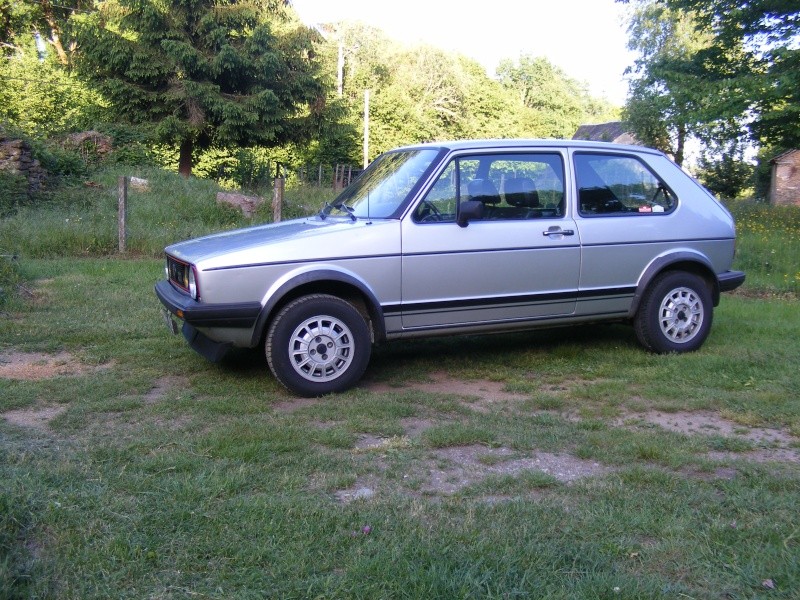

bon ca y est , j'ai monter les eibach , d'un point de vue esthetique , c'est beucoup mieux , par contre le confort c'est vraiment pas ca , c'est quand meme tres raide , et ca fait bas devant , j'ai peur que dans les route de chévres qu'on prend par foid ca touche mais bon , je vaid re regler la geometrie et je vais rouler un peut comme ca pour voir , voila quelque photos :

T'as monter que l'avant?? :bizarre:

j'ai bien monter les quatres , mais effectivement elle leve du derriere , c'est tres bizarre !

en effet tres bizarre cette hauteur de caisse devant comme derriere , les amortos sont bien monté :?: tu n'a pas des coupelle d'abaissement devant :?:
ont dirait que l'arriere n'a pas bougé d'avant :bizarre:

tout est bien monter , et je n'est pas de coupelle d'abaissement , en fait il faudrai que devant ce soit pareil que derriere et la ca serai le top , parce que devant je trouve que ca fait bas quand meme , bref encore un casse tete , en gros j'ai deux jeu de ressort et pas un qui va !!!!! :bordeldemerde: :?:
