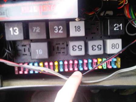

Ci joint une photo du compartiment fusibles.
Pouvez vous me dire ce que je dois contrôler (les fusibles sont tous ok !) ?
Si quelqu'un a le schéma, se serait cool !
