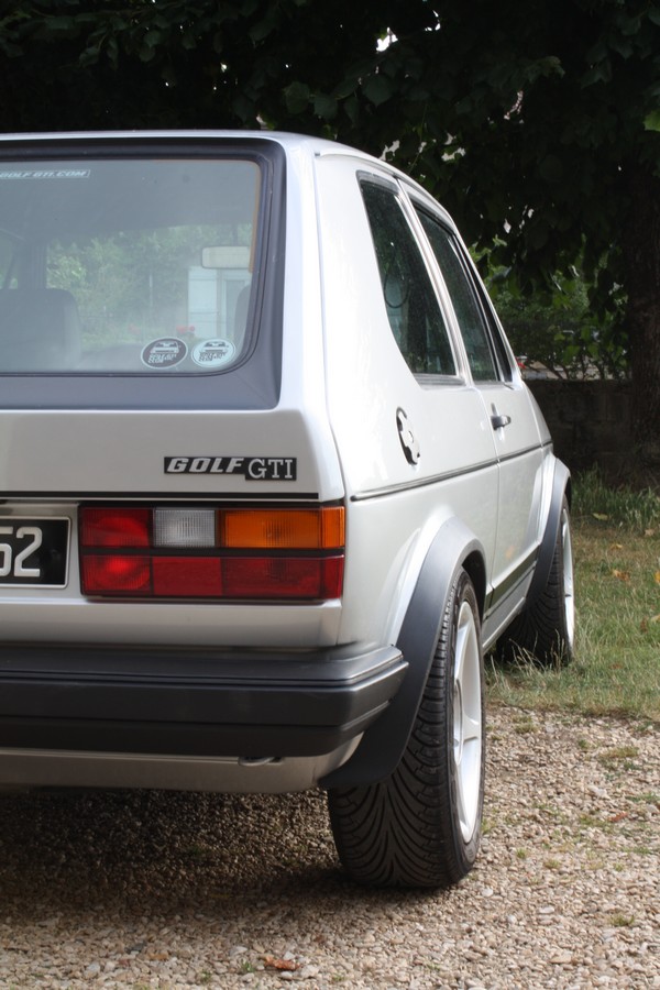

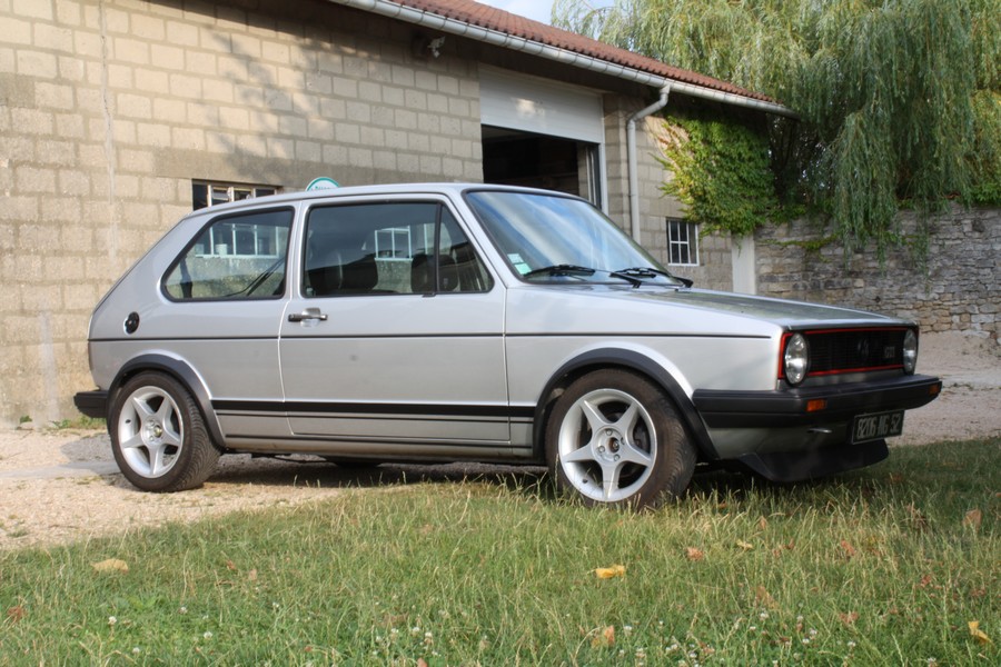

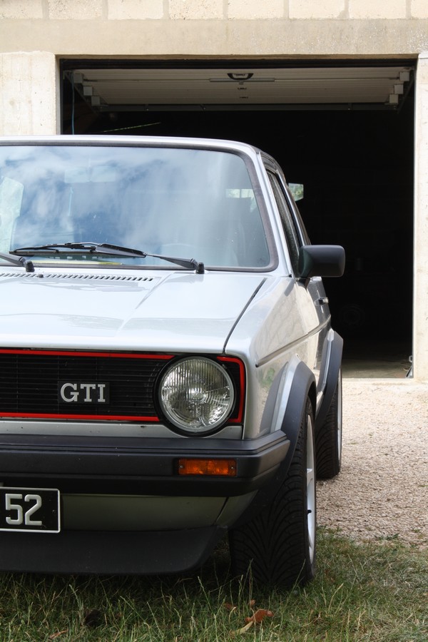

Des photos, des photos, des photos :demon: .
Hate de la voir en action, déjà que je me prenais une bonne claque en essayant de te suivre :moche: :megaloldebile:

ça va, elle est pas trop basse ???
et le déport ??
le carrossage ???
:mrgeen: :mrgeen:
:yaisse:

j'adore tes jantes :bien:
c'est quoi ?
si tu les vends un jour , fais moi signe ...

pour les jantes, aucunes idée de la marque, c'est du 7x15 ET 25 que j'avais en stock suite au démontage de la G2.
