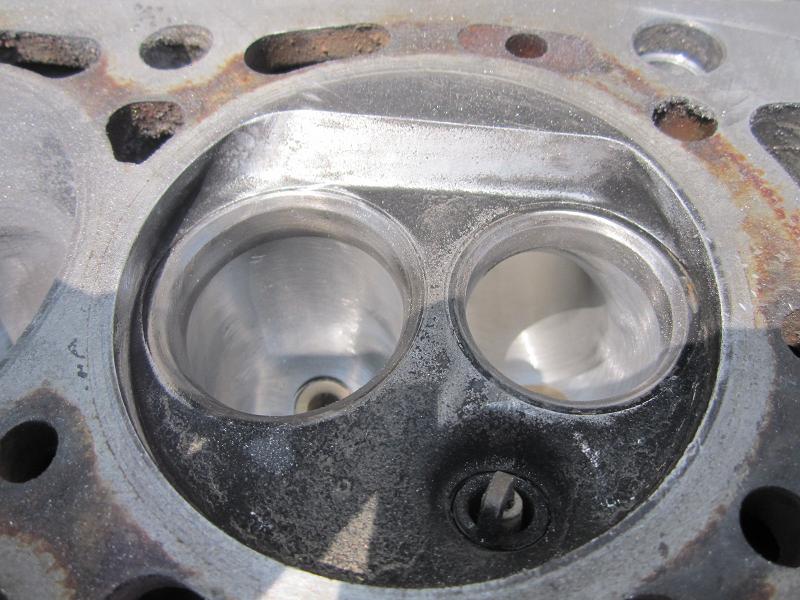

Si cela intérresse des personnes je prépare des culasse alors je vous poste des photos d'une culasse 1600 eg avec une préparation "routière" .C'est une culasse pour ma GTI de 1982 entiérement d'origine alors j'ai juste supprimé les défaults de fonderie d'origine enlevé les bossages des guides de soupapes coté admission puis je remets un guide neuf. Coté échappement j'ai juste enlevé les defaults de fonderie.
Aprés je mets des photos d'un culasse avec un grosse prépa guide coupés conduits agrandis.

- Suppression bossage autour du guide
- culasse 8s EG.jpg (59.48 Kio) Vu 2026 fois

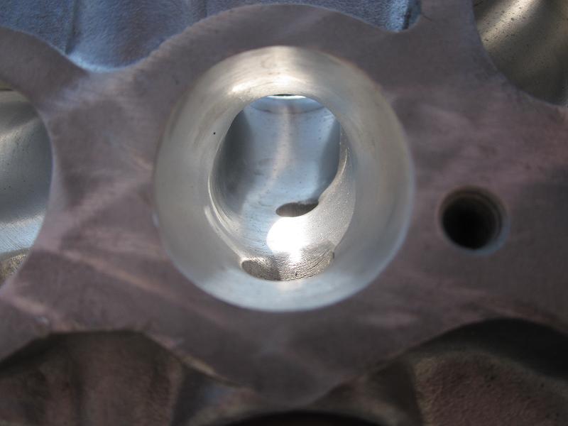

- supression bossage devant le trou d'injecteur d'origine
- culasse 8s EG 2.jpg (39.8 Kio) Vu 2026 fois

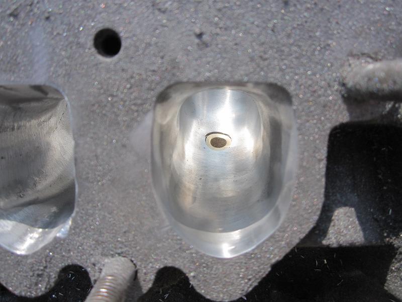

- 25.jpg (63.83 Kio) Vu 2026 fois

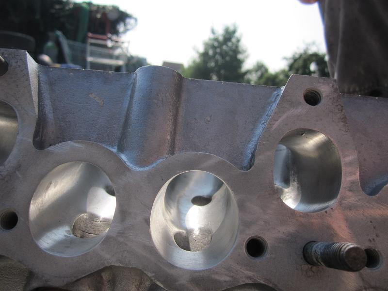

- 26.jpg (87.64 Kio) Vu 2026 fois

Intéressant, pour les guides de soupapes, tu les enlèves puis tu les retailles ou tu les travailles à même la culasse ?

Re: Préparation culasse
Pour cette culasse j'ai enlevé les guides puis j'en remets des neufs, sinon je travail directement les guides quand il faut les coupé.
Avec quel type d'outillage fais-tu ce beau boulot ?
Et as-tu des photos de cet outillage ?
Enlèves-tu les guides toi-mème ? Si oui, comment procèdes-tu ?
Andy a écrit :Enlèves-tu les guides toi-mème ? Si oui, comment procèdes-tu ?
J'ai déjà enlevé plusieurs guides de soupapes donc je peux également répondre...
Personnellement je chauffe la culasse dans un four et j'utilise un "chasse" (queue de soupape de moteur industriel coupée puis modifiée au tour), ça sort relativement bien.
Moi je les enlève a la presse et sa marche nikel .
