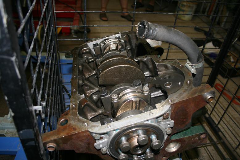

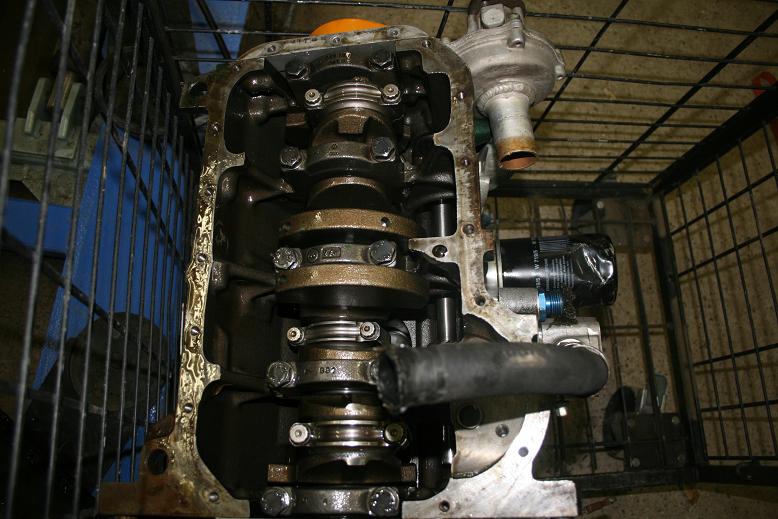

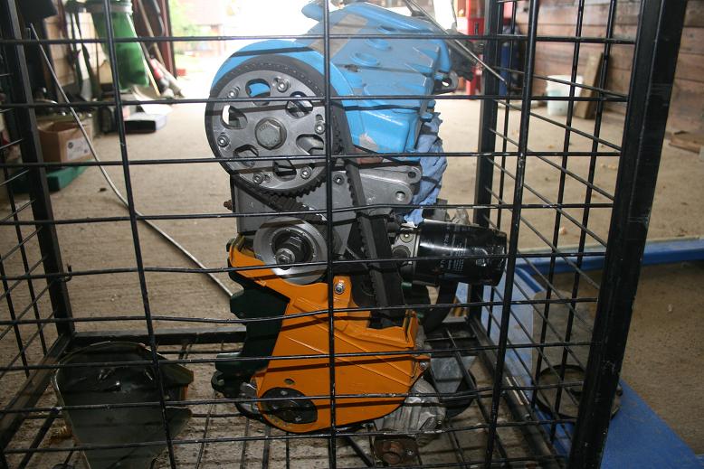

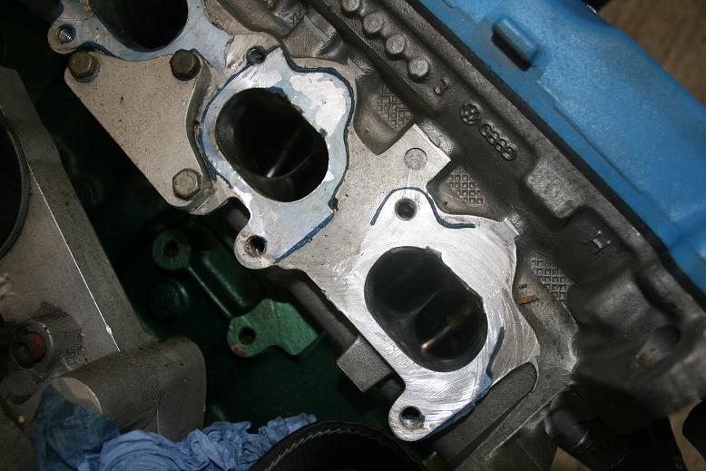

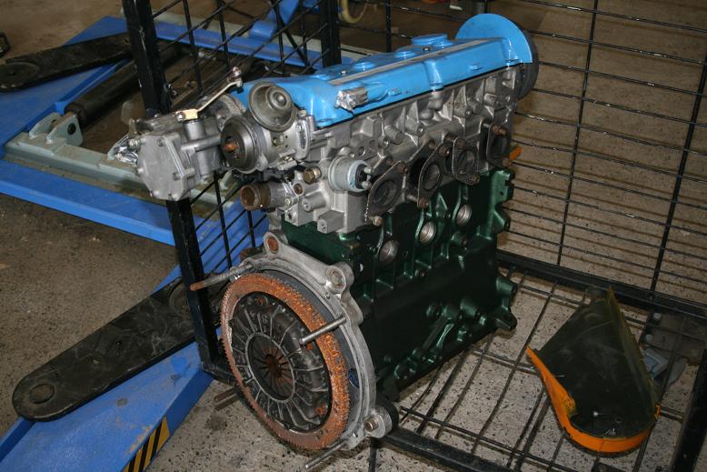

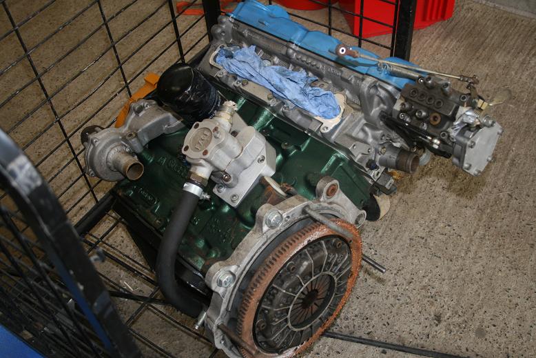

Salut les gars voila ma nouvelle acquisition un petit 1600 16s de 195cv.

jolie matosse
carter sec F3 type
la culasse soudes pour remplir la bosse d injecteur
pompe injection mecanique
pompe a eau modifie
et une drole de platine de boite
ce moteur n etais pas monte sur une formule ou quelque chose different d une golf ou scirocco??
puis je te demander quel course?
quel alesage ?
et quel longeur de bielles?

Ce moteur était dans une proto de sprint autocross holandais. Il est full, poulie défasable et pinion défasable gros arbres, ressort,coupelle, soupape titane, piston forges, bielles carrillo vilbrequin forges carter sec. Il était monter avec un kügelfisher mais je ne vais pas garder ce systeme d'injection. Pour les cotes je les prendrai au démontage. le moteur prend 9800 tours/min
