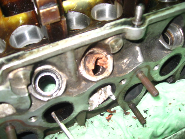

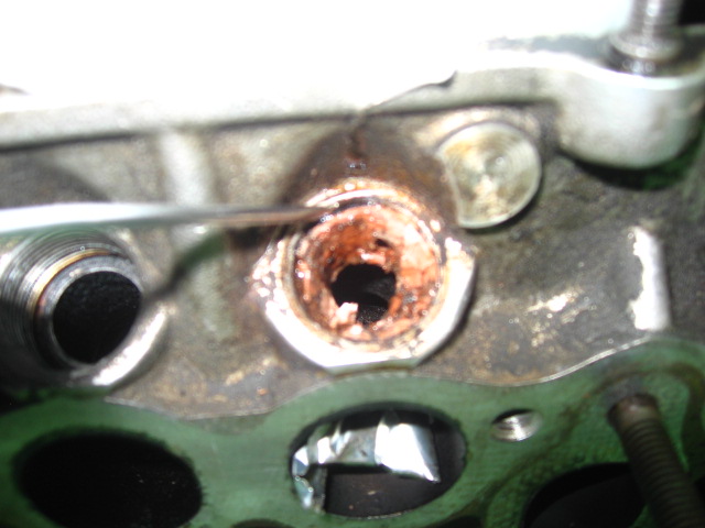

bonsoir a tous, je remet en etat ma cullasse apres avoir brullé le joint , un probleme se presente , un porte injecteur bakélite collé de chez collé. il s'est arrondi en essayant de le demonter, j'ai essaye de le casser avec un petit tourne vis maisil part en petit bout comme s'il ete gras; question peut ton le fondre ? avez vous une metode pour sauver le filletage ? merci

je te remerci de ta reponse , mais tu es radical pour moi , j'attends d'autre option, je vais voir la reaction de la matiere avec la chaleur ? une photo vous interesse ?
bande de passionné, va!
Messages : 4691
Re: porte injecteur
Montre toujours si tu en as :wink:
Re: porte injecteur
Pas évident en effet à enlever ! :cry:
Moi, je le fore avec une mèche de 14 mm (ça passe tout juste dans le logement de l'injecteur :) ), puis je casse le reste avec un tournevis. Je n'ai jamais ainsi abimé de filet ! :D

j'ai progressé depuis , des photos sont a suivre.

Tu as un DREMEL ? tu peux usiner tranquil une saigné puis tu fait peter avec un petit tournevis . Sinon encore une fois le plus simple et efficace
percer a la méthode "andy" puis dans les 2 cas passer un taraud afin de bien préparer pour l'installation de nouveaux baqualites neuf
Quand on refait un élément mécanique , passer un taraud afin de bien nettoyer un filet est toujours bienvenue .
Ducatiboy
Re: porte injecteur
Oui et si tu n'as pas de taraud correspondant... tu peux prendre un bouchon de vidange de boîte de vitesse, c'est le même filet ! :wink:
Ou si tu préfères le luxe :lol: ... un bouchon de vidange de carter d'huile d'une PORSCHE récente ! :D

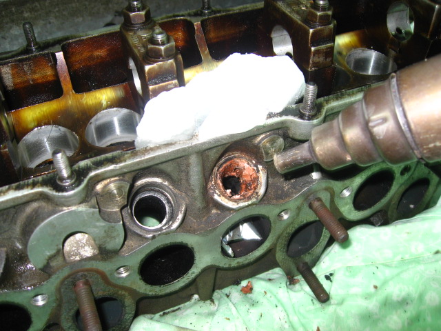

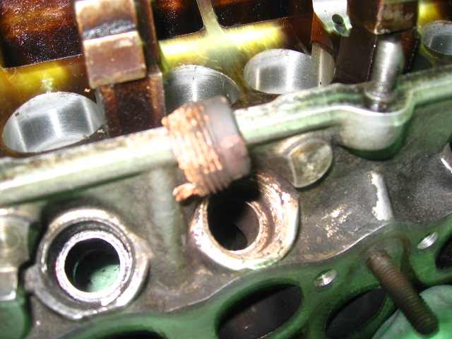

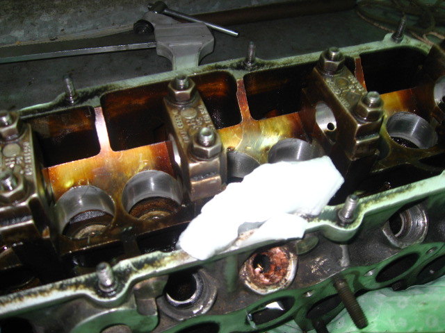

methode, refroidir la cullasse avec de la glace, fondre le porte injecteur, attendre un instant le plastique va se saisir avec le refroidissement de la culasse, il se retracte et se decolle, il devient cassant et decollé , filletage nickel. maintenant remise en etat de la cullasse. j'ai sorti difficilement les joints de queue de soupape avez vous un outil ?

Bonne nouvelle qu'il soit sorti , reste quand meme a bien nettoyé tes filetages avant de remonter des neufs . Bonne astuce que tu as la andy , oui on a pas tous la chance d'avoir accès a de l'outillage a perte de vue , merci l'INSA .
