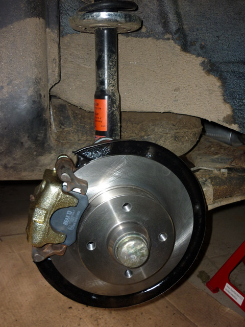

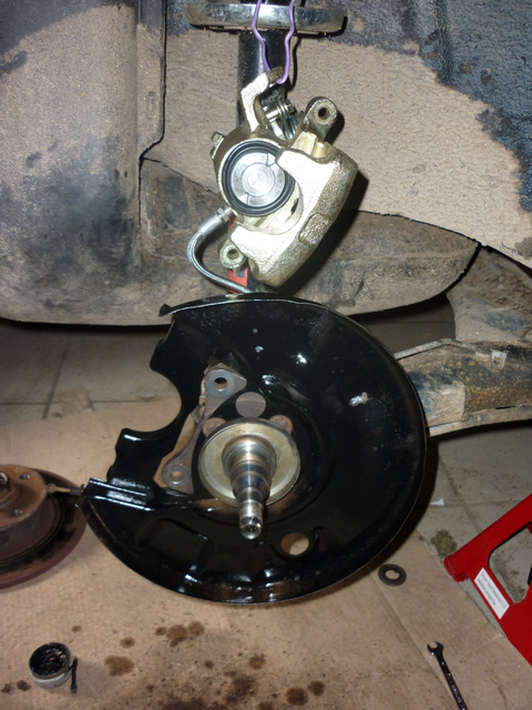

Les 4 étriers ont été restaurés dans les règles de l'art (photos sur l'ancien forum), les 6 flexibles sont neufs, le maitre cylindre révisé et OK, le répartiteur arrière rest neuf et de marque ATE, la purge est faite (36 fois et à l'EasyBleed) et j'ai pourtant un manque de puissance sur l'étrier ARG... :moui:
Si je dépose l'étrier, que je le tiens dans la main et que j'appuie sur la pédale avec un manche je vois bien le piston sortir, donc ça freine. Mais le disque de ce côté là reste rouillé et on sent bien que la caisse tire sur un côté lors du freinage. Je tourne un peu en bourrique :destrier:

J'ai déjà fait tout ça: Easybleed, pré purge des étriers à la seringue, répartiteur bloqué à fond. Concernant le maitre cylindre en le démontant on se rend compte que les deux sorties AR sont en fait une seule et même sortie en interne, et vu que ça freine à droite.... En outre le liquide coule parfaitement lors de la purge.
Je pense à un soucis au niveau de mon étrier mais ça fait 2 fois que je le démonte entièrement et je ne vois pas, le piston coulisse parfaitement bien.
J'en arrive à penser à un éventuel problème de rattrapage du frein à main, mais je ne l'explique pas car à vide le piston sort bien.

Bon, j'en avais marre de tourner en rond, je suis passé à l'action:
Purge demain puis test routier. En espérant que ce soit bon, tout est neuf à l'AR :)

J'ai eu le même soucis avec un étrier arrière mais je dois fouiller dans mes souvenirs.Ce n'est peut-être pas le même problème mais une piste à suivre. Sur ce montage le piston de poussée était fixé sur une vis sans fin. Pour repousser le piston il fallait le faire tourner. Au repos le piston de droite n'était pas à la même distance que celui de gauche donc moins proche de la plaquette que son voisin de l'autre roue (défaut d'étrier de frein). Lors du freinage il y avait un temps de réponse différent gauche droite. Si c'est le même cas il faut se méfier du réglage des pistons (ratrapage automatique du jeu lors de l'usure des plaquettes) qui normalement doit se faire automatiquement .
A l'époque j'avais utilisé une jauge. Je ne me rappelle plus les précautions de montage et les réglages. Désolé.

Salut, oui je soupçonne justement ce réglage. Il se peut que la vis soit endommagée et que le piston ne sorte pas assez. J'ai retourné le problème dans tous les sens et je ne vois plus que ça.
Maintenant que j'ai monté des étriers neufs j'aurais le temps de regarder ça en détail.
