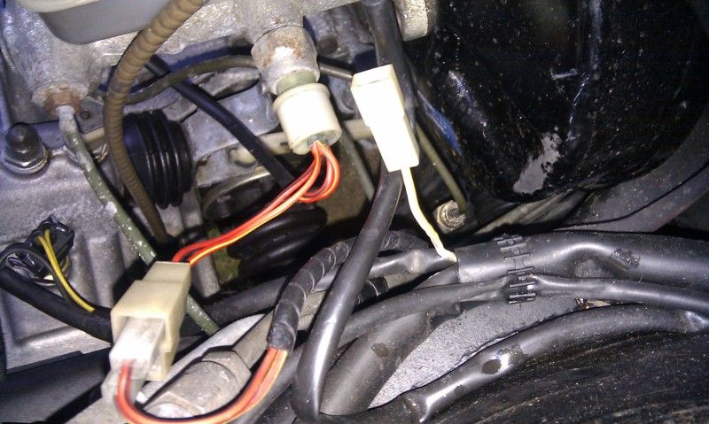

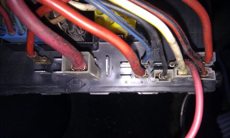

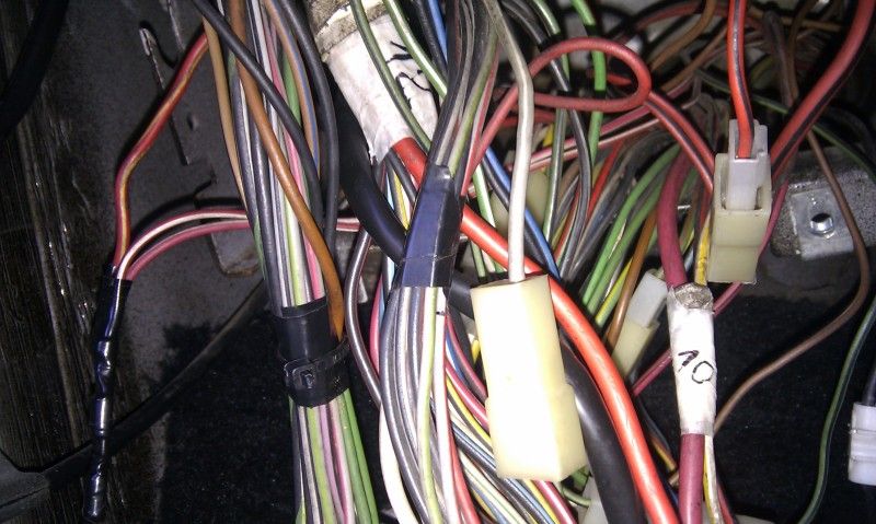

Je continu mes recherches et j'ai quelques questions au niveau de la boite a fusible sur la photo suivante y a t'il une erreur quelque part !
J'ai cette cosse brancher nullepart elle va ou en principe !
Une cosse non branchée sous le bocal de liquide de refroidissement

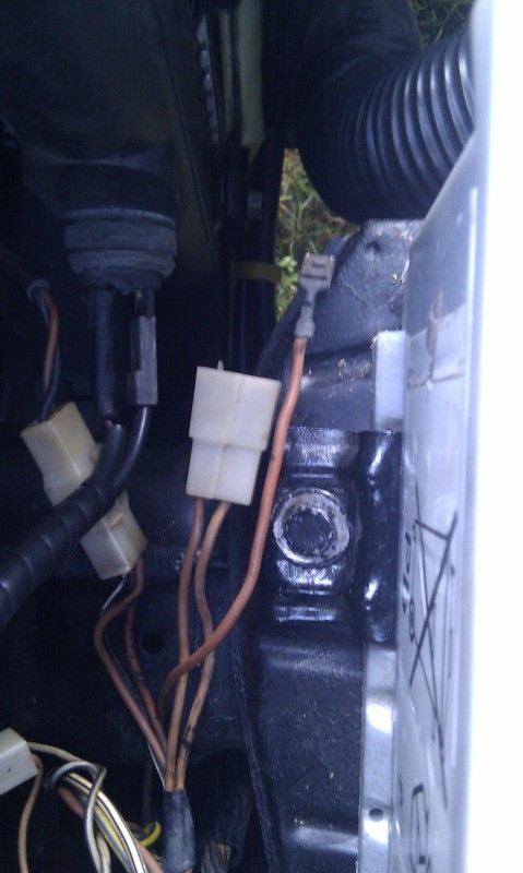

Et ces deux cosse non branchée du coté avant gauche au niveau du phare
Yann.
Messages : 382
Re: surprise électrique
Message par Yann. »
la première photo je ne sais pas ...
la deuxieme : comme toi pas branchée ...
la troisieme : longue portée

Sur la photo 1 y à quelque chose qui me semble pas bon
à gauche de la fiche H j'ai un pontage et les deux fiches sont occupées
l'une avec le pontage et l'autre avec le 30 contacte
Hors il me semble que ton 30 contacte il serait sur le 4 si je vois bien
Va voir ici il y a une photo du boite que Stéphane à rebranché . attention je n'ai plus de relais de pompe à essence elle est en directe
http://www.passiongolfgti.com/Forum2010 ... =60&t=2922
Bon courage à plus JCC
J'ai la même (comme toi, pas branchée) :wink:
