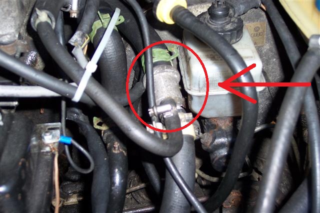

Bonjour, voici quelques photos, je ne vois pas de clapets, ou alors ils sont à l'intérieur des durites ? Est-ce que c'est cette petite pièce entourée en rouge sur la photo ? Merci d'avance !

Oui, c'est bien la pièce que tu as entourée en rouge qui est souvent défectueuse !

Voilà, c'est fait, et ça marche ! Merci pour votre aide !

tu as juste enlevé ces clapets et mis un bout de tuyau à la place?

non, j'ai changé les deux durites, ça m'a paru plus sûr !
