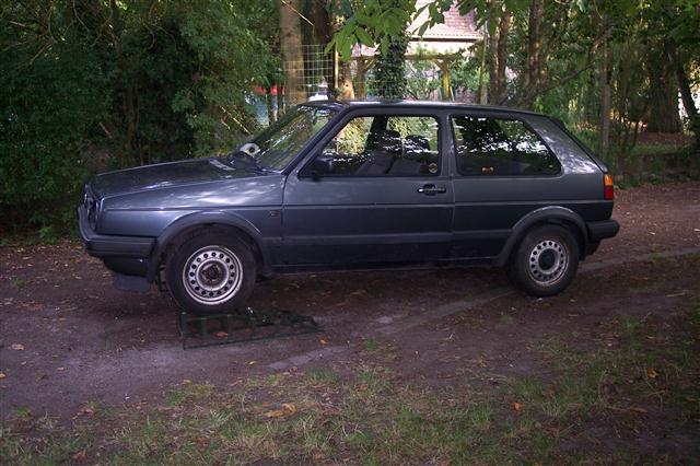

Bonjour, je me présente donc, Didier, la cinquantaine, roule actuellement en 2cv, en 307cc, en xantia break... et en golf GTI (type pb de 1989), la golf a 255000 km, complétement d'origine, elle est en très bon état de fonctionnement et en état de présentation... disons moyen... j'ai cette voiture depuis 4 ans et la connais depuis une quinzaine d'années, j'ai refait pas mal de choses au niveau mécanique (embrayage, freins, suspensions, cardans, distribution, j'en oublie sûrement ! Voilà, je vais maintenant reposter sur le forum moteur, car... pas de chauffage !
Merci d'avance pour vos conseils

Salut et bienvenue parmis nous 8)
Il a l'air sympa ton PB ... :mrgeen:
Mets nous quelques photos de plus... :P
