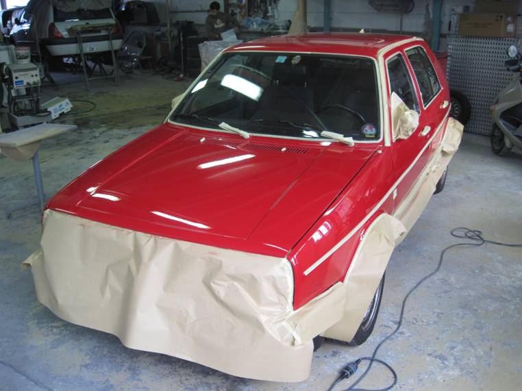

Tous les plastiques recouverts pour éviter de laisser des traces de passage de la polisseuse

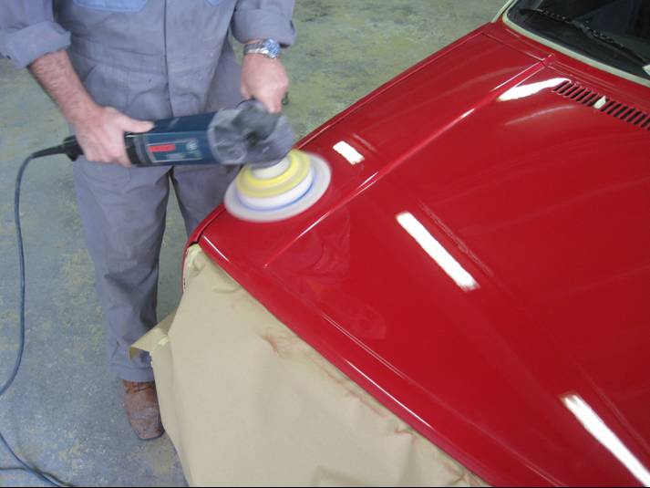

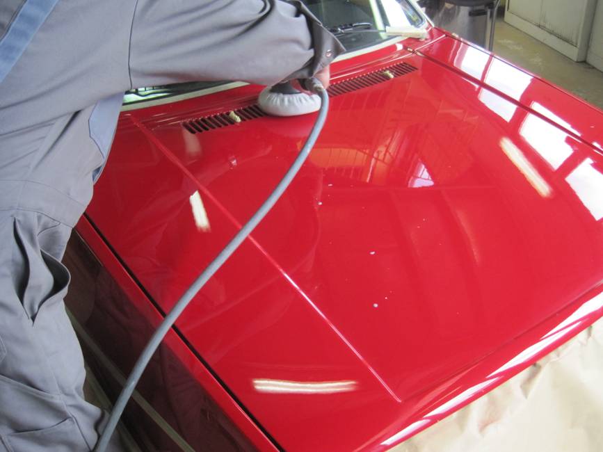

Passage de la machine. Je laisse faire mon ami. Son savoir faire est primordial pour éviter les irégularités et dégats sur la peinture.

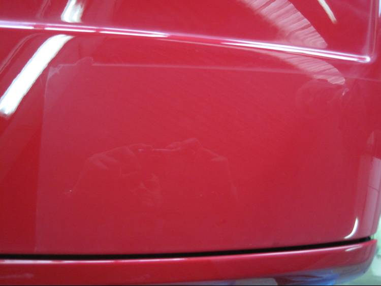

Le peintre a caché un carré de capot pour montrer le revenu du brillant. Genre : avant-après.

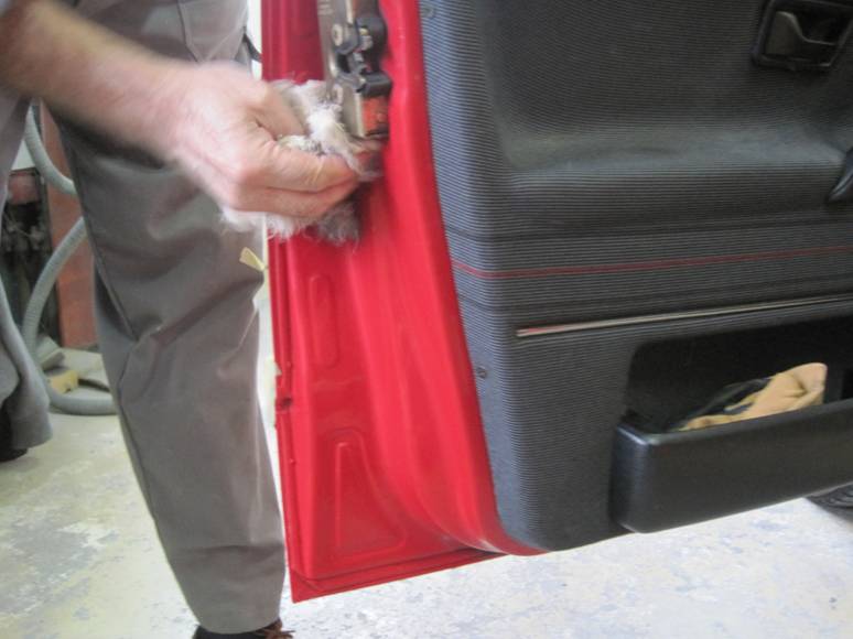

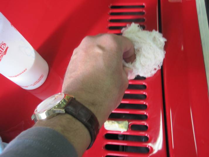

Passage à la main dans les endroits ou la polisseuse ne peut pas aller. Là c'est moi qui ait pu le faire, pas de risque d'abimer la peinture.

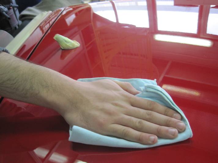

Essuyage des marques au chiffon doux.

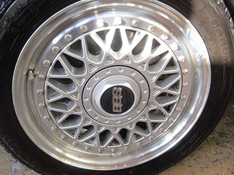

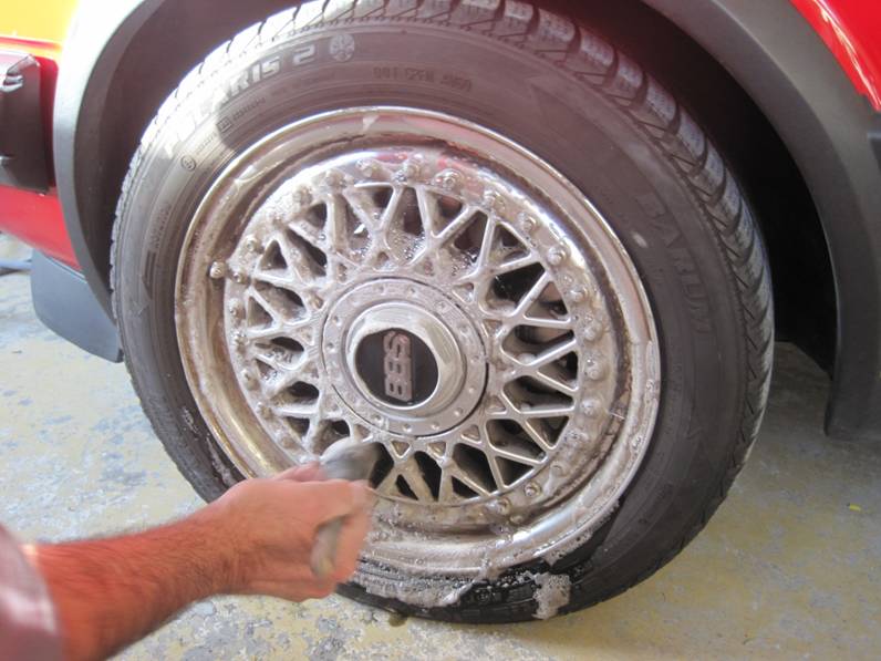

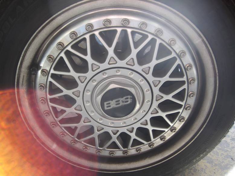

Avec une voiture toute brillante il faut des roues toutes propres. L'avantage avec les pros c'est que l'on utilise des produits interdits en vente libre. Pour ce genre d'application les gants sont fortement recommandés (pas comme sur la photo) car c'est très corrosif. :nontsstss:
AVANT
Polish10.jpg[/attachment APRES [attachment=2]Polish11.jpg

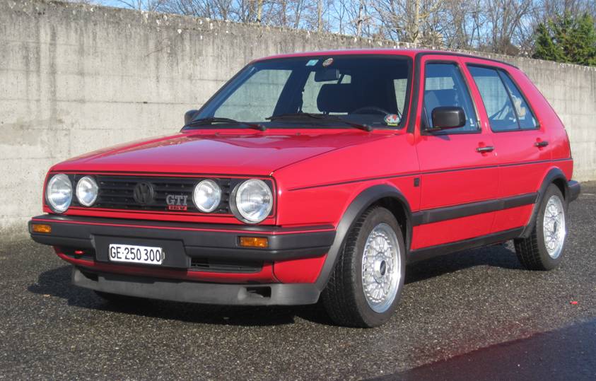

Et voilà le travail. Pour une fois je n'ai pas eu la pluie en sortant de la carrosserie. :lol:

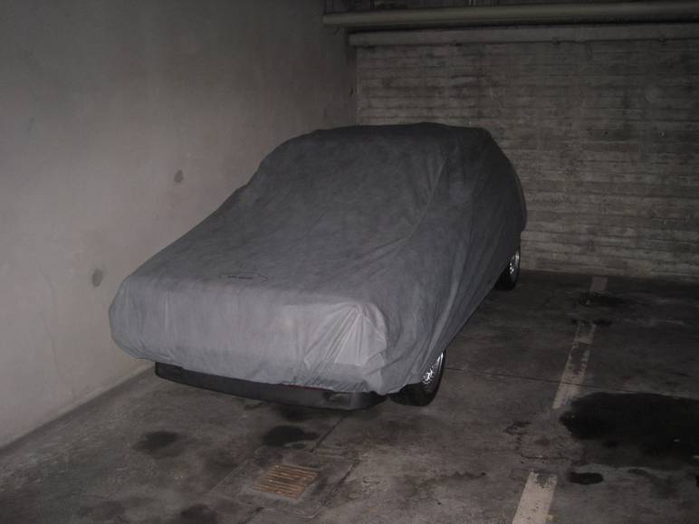

Une bache respirante, un local tempéré et sec, une Golf 3 Synchro pour l'hiver, c'est le minimum pour continuer à conserver ma rouge présentable pour de futures rencontres. :repos:

Les produits utilisés sont de simples polisch et cires de chez Mayguiard.
Ce qui compte c'est de bien laver et sécher la voiture et d'utiliser un local sans poussières.
Après c'est le coup de main du peintre qui fait tout.
Il m'a conseillé de se ne pas le faire moi-même car certains coins de carrosserie peuvent perdre leur peinture si on insiste lourdement avec la machine.

Les Golf 2 en Suisse sont livrées avec des 14 pouces en tôle. :(
Les BBS sont des VW originales d'époque, vendues par un ami qui les a sauvées sur une Edition.
Elles ne sont plus très fraiches et attendent un passage chez Laubscher(spécialiste de la jante en Suisse).
