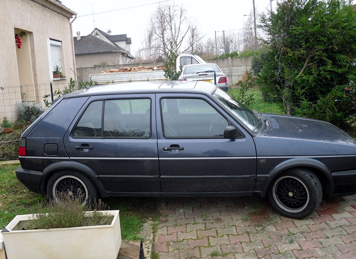

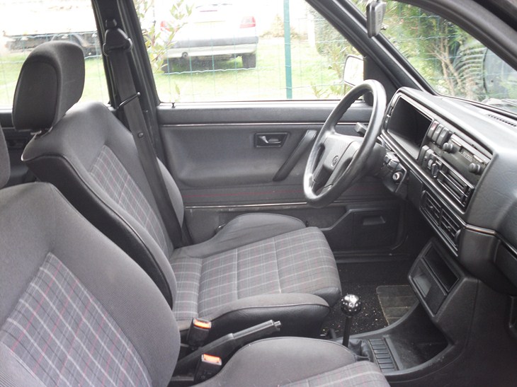

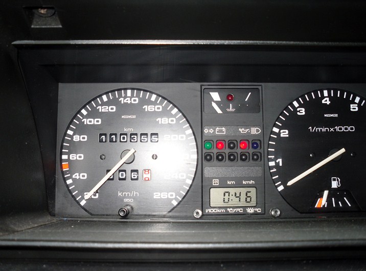

bonjour,

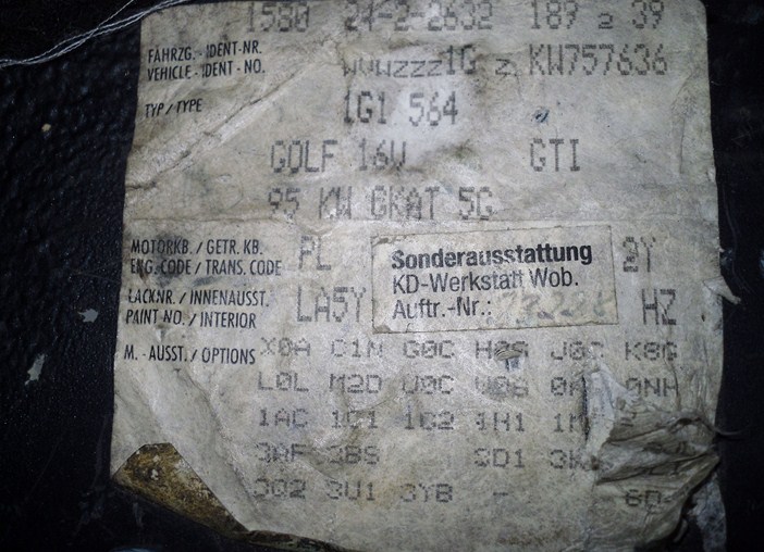

Alors voilà, la voiture est bleu hélios, elle date de juillet 1989, donc devrait avoir des petits pare chocs (je les ai acheté mains il me manque encore la lame du dessous pour l'avant).
elle a peut être 110000 km si le compteur et l'indication sur le cache de la courroie de distribution ne mentent pas.
Je n'ai aucun historique sur la voiture, sauf qu'elle a eu en 6 mois deux propriétaires , un en seine saint Denis(93) puis un second dans l’Oise (60).
L'intérieur est propre pour son age et l'extérieur beaucoup moins même si il n'y a pas de rouille sur les soubassements (mais de la carrosserie à reprendre un peu partout).
Elle fait un bruit terrible en ce moment car il lui manque un silencieux intermédiaire d'échappement , qui a été remplacé par un simple tube( celui que vient de chez OMP et qui fait gagner 300 chevaux à qui le mettra
c'est donc un moteur Pl qui devrait un jour tourner correctement.

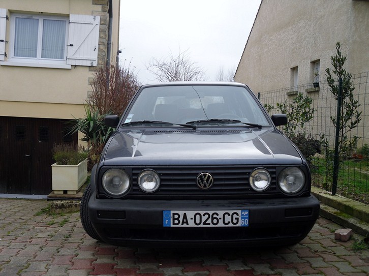

Je vous met quelques photos pour voir comment se trouve la voiture en ce moment.

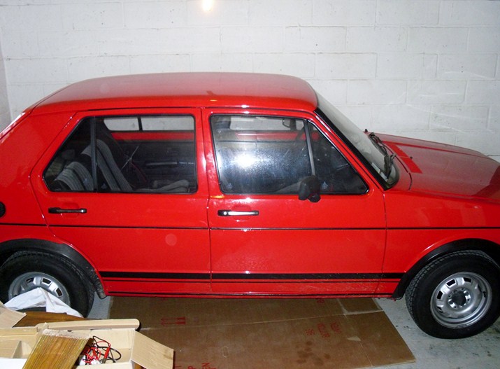

Je met aussi une autre photo de ma golf rouge dans son nouveau garage qui n'a pas fait plus de 80 kilomètres depuis qu'Ivan du GGCC est venu avec gentillesse changé ma courroie de distribution ( c'était il y a plus d'un an et demi je crois bien.
- SDC14065 (Copier).JPG (124.18 Kio) Vu 21718 fois

Salut niclaus,
Merci pour ces photos, elle a retrouvé son joli regard de Golf!!
Tu dis qu'elle devrait avoir des petits pare-chocs, mais je ne pense pas, les gros pare-chocs sont apparus justement en juillet 1989.
L'info est mentionnée ici : http://www.passiongolfgti.com/article.php?id_article=71
Peux-tu nous dire à quoi sert l'interrupteur à côté de la commande de ventilo?

Le changement de millésime est bien juillet 89 en ce qui concerne les pare chocs et le bouton de warning en haut du volant, mais la mienne étant fabriquée avant cette date , elle n'a ni le warning ni les gros pare chocs , ceux qu'il y a sur la voiture ne sont pas d'origines.
Par contre , je me suis permis , à des fins de discrétion, de ne pas mettre une calandre au liseré rouge, car je n'ai pas de garage pour celle ci.
en même temps vu qu'elle roule comme une patate...

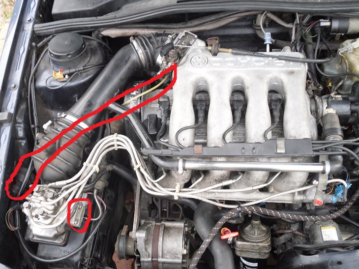

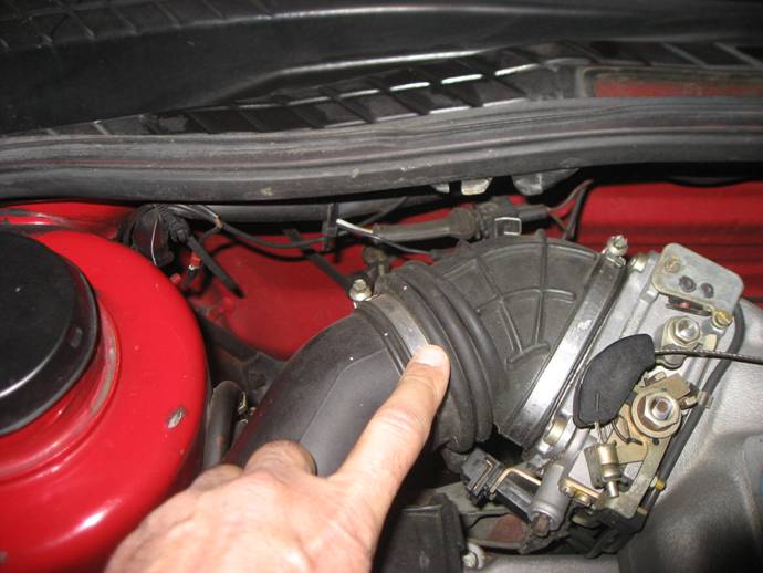

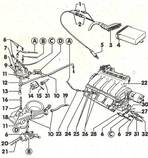

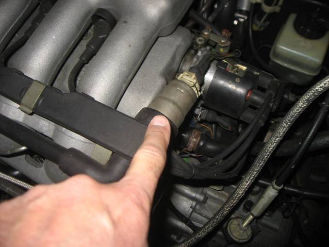

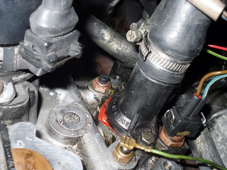

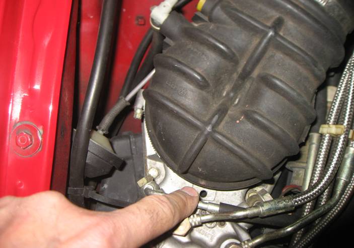

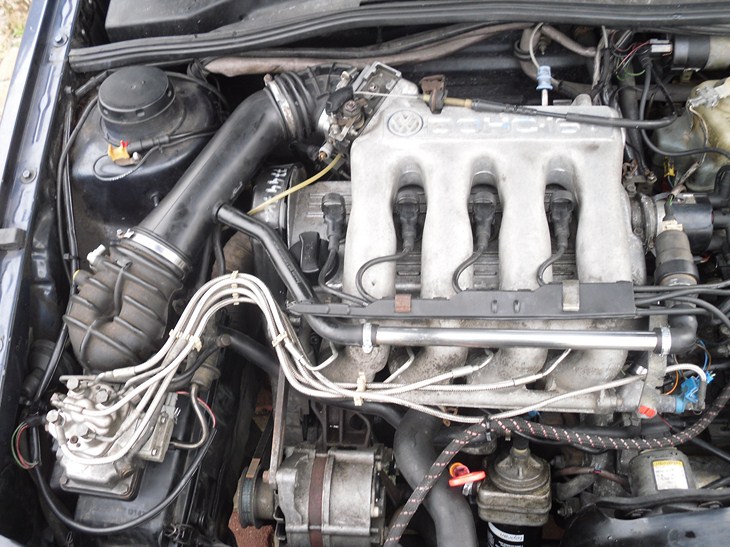

Salut Niclaus
Pour les réglages moteurs je suis monté dans la poussière. ( Autrement dit : les archives)
J'ai retrouvé les données d'époque.

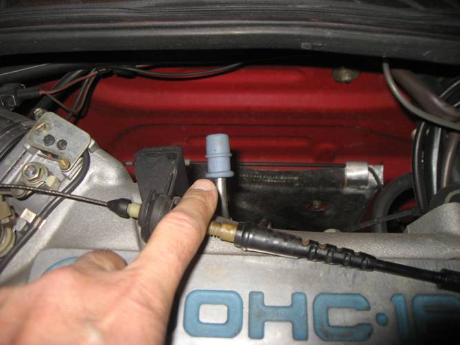

Tous les réglages de richesse ( CO ) se font sur ce tuyau.
La valeur CO ne doit pas varier à l'échappement même en corrigeant sur la vis du doseur.
C'est signe que le catalyseur fonctionne.
Pour la richesse c'est comme le KR. Sur le véhicule neuf il y a un bouchon qu'il faut faire sauter

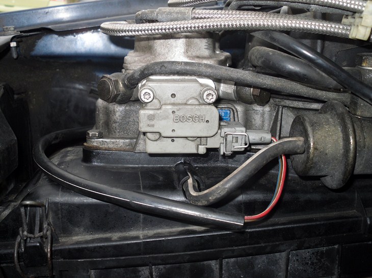

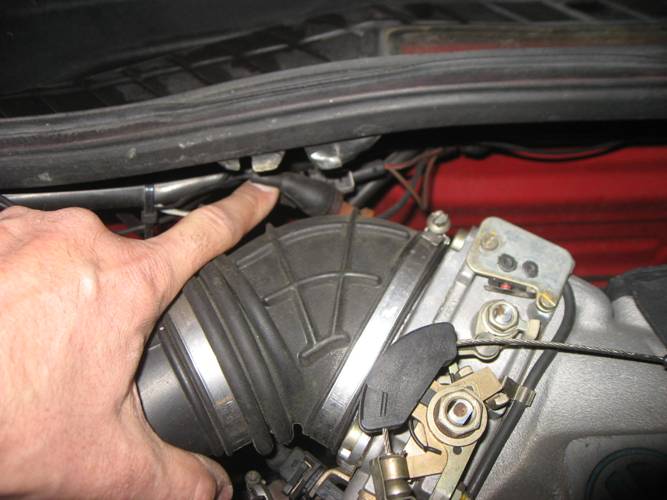

Ces deux prises (visibles derrière le doseur sont à débrancher). Elles vont de la sonde située sur l'échappement au boîtier électronique.
Si par malheur le ralenti joue au yoyo c'est cette pièce qui en est responsable,
Je me rappelle que c'est souvent de là que venaient les soucis de ralenti. Rarement des périfériques du doseur.
1 et 2 = Prises de sonde lambda
4 = Boîtier electronique ( dans la goutière du bac à eau à gauche )
5 = Sonde lambda ( fixée sur le cata)
6 = Injecteur de départ à froid
14 = Boîtier de régulation de pression d'injection ( Fonctionne sous très basse tension )
31 et 32 = Sondes de température
20= Actuateur de pression qui maintient une pression résiduelle pour faciliter les démarrages à chaud.
Voilivoilà C'est toujours dur de savoir ce qui ne fonctionne pas sans voir le véhicule.
J'espère que celà éclairera un peu tes soucis de ralenti. Pour les données si ton mécano à les appareils de mesure VW il va pouvoir te régler çà aux petits oignons. Moi je t'envoies les photocopies du livre d'atelier (sur le scan c'est trop petit et illisible).
Amitiés aux français veinards qui ont des KR
Re: golf gti 19kr24 catalysée(moteur pl)
Bonsoir et merci beaucoup JIDE,
Sur tes photos on peut voir que le corps du papillon n'est pas relié à une durite de dépression qui irait jusqu'à une capsule à gauche du doseur. Mais qu'est que c'est que cette pièce?
Car sur ma voiture, on peut voir qu'il y a un tuyau qui part de cette capsule et qui va s'enficher sans réelle consistance( je pense sans utilité mais j'en sais rien) sur le corps du papillon .
Ma question est : ou va normalement ce tuyau de dépression?
J'émets une hypothèse:Je pense par ailleurs que mon problème viendrait du régulateur de pression d'essence qui est sur le doseur distributeur , car j'ai vu sur un autre forum que le problème , dont les symptômes sont identiques , venait de là.
je mets une photo de ce dont je parle. En ce qui concerne le ralenti qui fait des bonds , je ne pense pas que ça vienne du régulateur , puisque celui ci fonctionnait parfaitement lorsque je l'ai pris d'une autre voiture.
par contre lorsque je mets le démarreur sur contact on entend cette vanne de régulation vibrer par intermittence et non en continu: est ce normal?
Par quoi est contrôlé cette électrovanne? Qu'est ce qui la déclenche?
Niclaus
Niclaus
Si cette vanne est l'injection de départ à froid, alors tout est normal.
Autrement je sais pas.
Ton tuyau est étrange. C'est la première fois que je le vois.
Attend de recevoir les livres d'atelier, en les montrant à un spécialiste le problème devrait se résoudre.
Mais c'est pas évident les données sont surement traduites du Chinois et pas de l'Allemand.
Mes deux anciens collègues au garage m'on rappelé qu'on changeait souvent le régulateur de pression.
Je ne suis plus au top, j'ai arrêté la mécanique en 1989...
