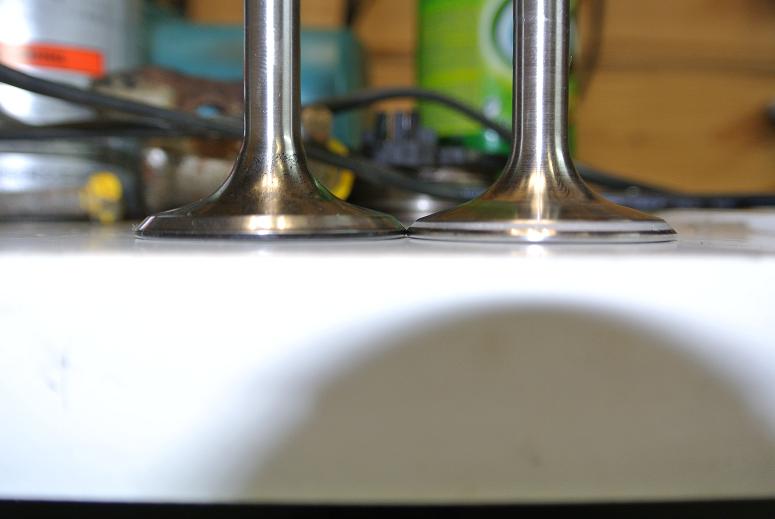

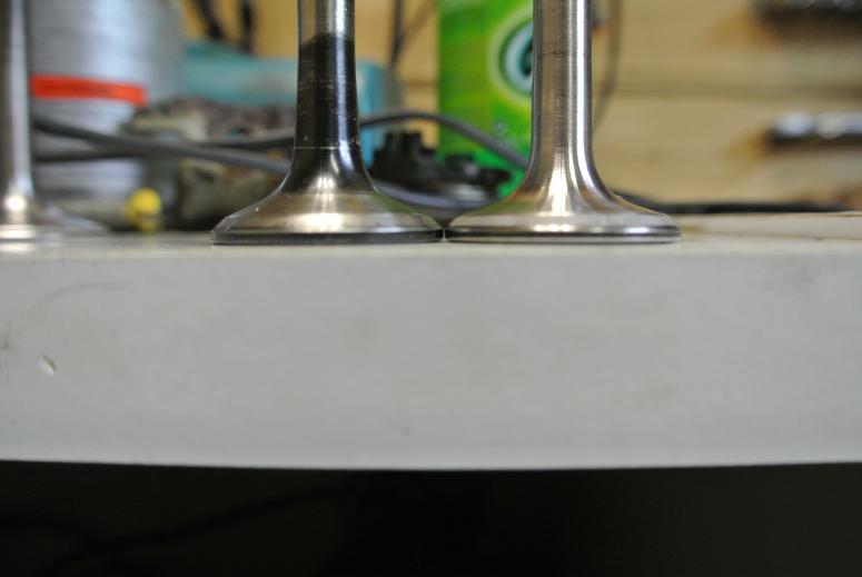

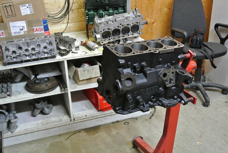

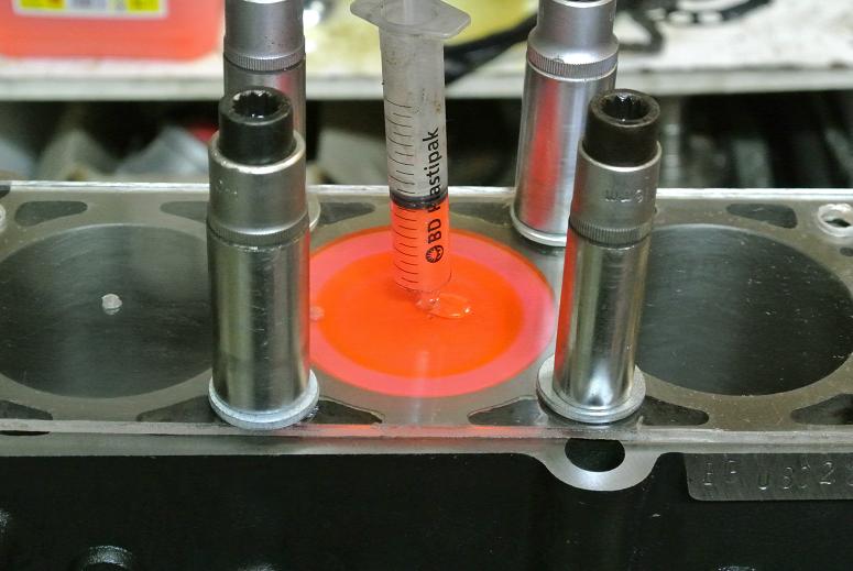

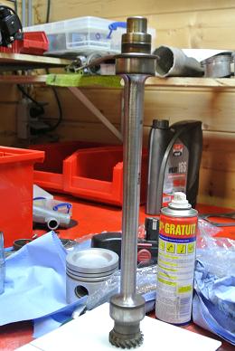

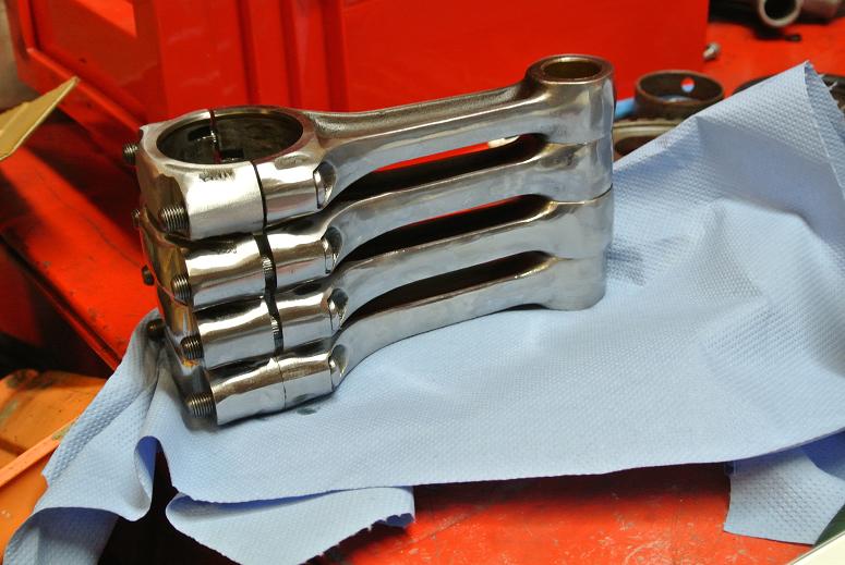

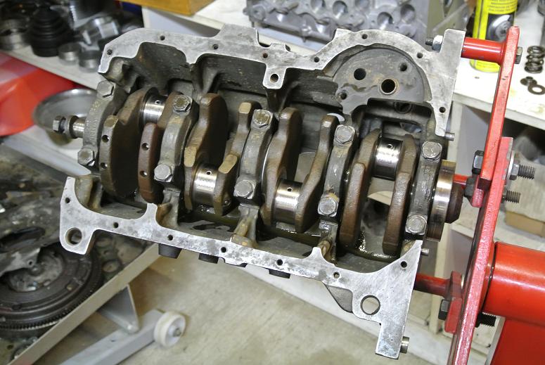

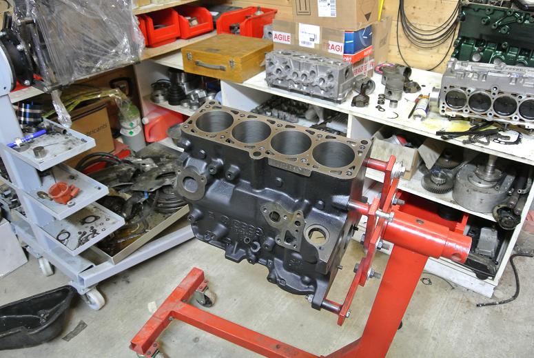

Voila les photos du début de la réfection et de la légère préparation d'un 1600 EG.
Bonne soirée les golfistes!!!!!
- 1.jpg (124.33 Kio) Vu 1687 fois
- 2.jpg (107.6 Kio) Vu 1687 fois
- 3.jpg (92.91 Kio) Vu 1687 fois
- 5.jpg (109.57 Kio) Vu 1687 fois
- 6.jpg (64.39 Kio) Vu 1687 fois
- 7.jpg (60.91 Kio) Vu 1687 fois
- 8.jpg (82.67 Kio) Vu 1687 fois
- 4..jpg (69.59 Kio) Vu 1687 fois

C'est beau, c'est propre, c'est précis... ça promet

Salut;
Tu utilise quoi pour nettoyer tes pièces ?

Salut. Du travail minutieux. Tu comptes en faire quoi de ta gti. Tu penses à faire evoluer le chassis aussi. Je vais suivre ça de près. Ça promet.

Et non ! le chassis n'évolura pas car la gti reste stock, je fais juste ce moteur pour voir avec les pièces d'origines (sauf l'aac) à quoi on arrive en étant raisonnable notament au niveau du RV. De plus je fais de la piste avec une golf 3 donc je ne ferais pas participer lol sauf pour le moteur boite ou je vais commencer un sujet sur leur préparation.

Pourquoi alléger l'arbre intermédiaire ? Et tu a refait son équilibrage ?
Tu a quoi comme RV ? et le but final c'est pour faire quoi ?

Re: Réfection 1600 EG + légère préparation.
Alors j'explique comme je fais de la piste avec une golf 3 je ne peut pas la présenter dans le forum.
Pour l'arbre intermédiaire je voulais juste enlever la came qui ne sert à rien d'origine, l'arbre n'est pas encore équilibrer. le Rv est de 10.15/1 il devait être de 10.7/1 mais le rectifieur n'a pas enlever ce que je lui avais demandé. Pour le but j'ai expliquer plus haut c'est juste voir avec les pieces d'origine à ce qu'on arrive en restant raisonnable pour la longévité du moteur.

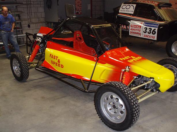

Alors la golf 3 pour la piste sert au sortie essai libre sur les circuit ( croix en ternois ) elle ne fait pas de championnat ou autres, manque de temps oblige je participe déja à un championnat d'endurance en proto sur terre.
- Le proto en question pour la terre.
- 4RM.jpg (66.54 Kio) Vu 1592 fois

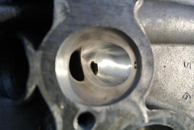

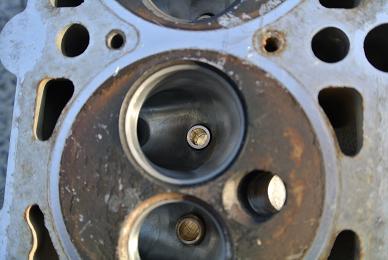

La culasse fini ne reste plus qu'a étre surfacé.
- 9.jpg (48.41 Kio) Vu 1563 fois
- 10.jpg (52.99 Kio) Vu 1563 fois

jolie boulot!!!
dit tu n'a pas trop galeré a rentré le coussiné de l'arbre intermediaire?
