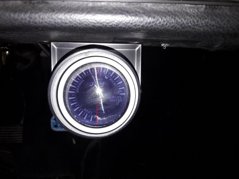

Pour ma part j'ai opté pour le modèle Innovate, avec le mano type 5 de la gamme. Il va très bien avec le reste d'origine VDO
Il faut suivre le schéma de câblage et le mano est géré par le module (output2).
Une autre sortie (output1) est disponible pour un boitier programmable. On peut même régler le signal de sortie (en V ou mV) correspondant à tel ratio. Exemple de 5v pour un signal 1 - ratio 14.7

Petite modification (la photo n'est plus d'actualité) j'ai peint le pourtour chromé en noir.

sympa la photo !
c'est plus sympa avec le contour noir
je vois que tu as supprimé la console centrale et remonté les manos. Je pense la garder et rajouter 3 manos en haut, je n'ai pas encore choisi lesquels mais il y aura au moins la pression d'huile, je me tâte pour mettre les 2 (haut et bas) ou juste une alarme pour le haut

perso, j'ai le stack , ca marche bien et ca aide bien en weber
l'integration est nickel au niveau esthetique avec les VDO

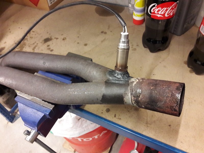

Vous la mettez ou votre sonde lambda ?
Si quelqu'un a des photos je suis preneur

il faut la mettre la ou les 4 tuyaux se retrouvent pour avoir une vue d'ensemble de tous les cylindres, quand il y a un catalyseur c'est juste avant.
Position entre 9h et 15h sur le tuyau.
Si tu laisses la sonde en permanence c'est important, si c'est pour régler moins de 100km ca va.
Sur les collecteurs inox, il y a un emplacement mais il se trouve à 16h et ce n'est pas idéal.

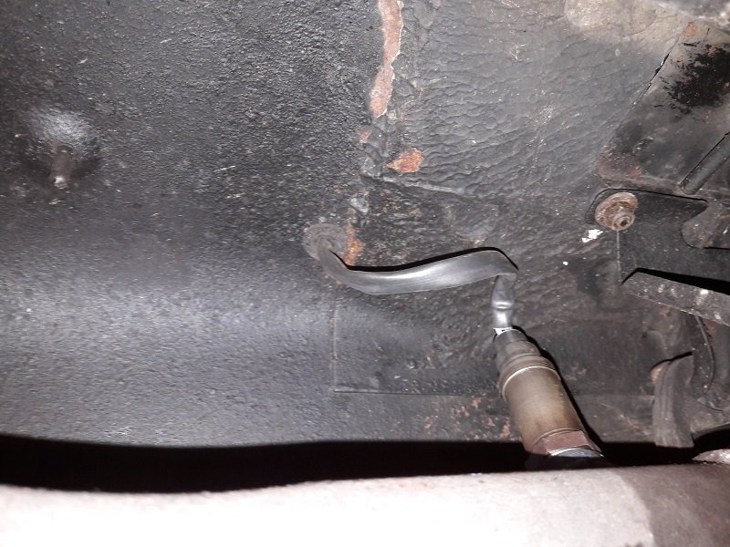

Merci, j avais vu pour la position. J espère que ca passe car du 10h 14 ca va etre tendu.
Si ceux qui ont fait le montage veulent partager, ca serait cool.
Idem si certain ont tenté de poser la sonde plus en aval. Comme le coude au-dessus du train arrière. Disons que je serai plus serein de percer la ligne que mon collecteur dont je ne connais pas vraiment l état.

L'idée pour avoir une info fiable est de positionner la sonde au plus proche de la chambre de combustion, ou du regroupement des sorties pour avoir une info globale. J'ajoute -si possible !- la nécessité d'avoir un angle entre la sonde et le tube. Si la première est perpendiculaire au second alors les risques d'encrassement (et donc de lecture d'info) augmentent.

Ca passe juste (5 mm) entre le bout de la sonde et la tôle du tunnel

Ca me fait penser que je n'ai pas remonté la tole pare chaleur du levier de vitesse.
