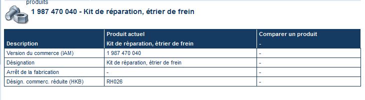

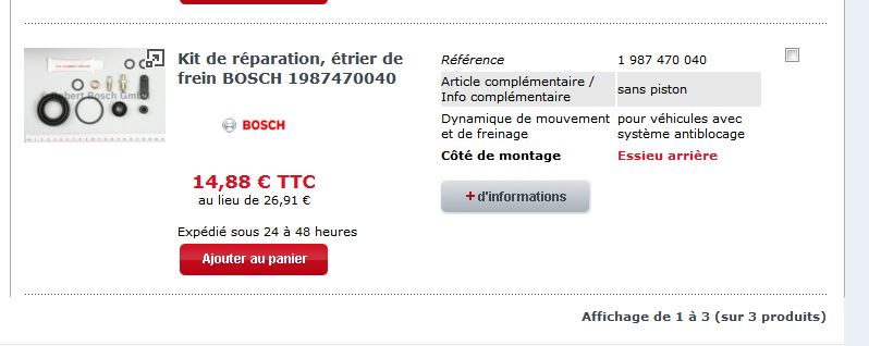

Si oui, est-ce que le kit Bosch de réfection ci-dessous est valable pour les étriers sans ABS (dans le catalogue Bosch, il n'est pas mentionné que c'est seulement pour modèle avec ABS) ?

Concernant la référence, quelqu'un saurait-il me dire si c'est la bonne ?
