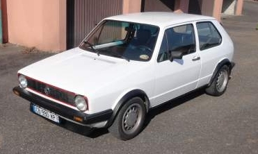

DES PHOTOS !!! :batte:
cereal killer
Messages : 7
Enregistré le : ven. 23 mars 2012 09:43
Re: gti 1600 fume et plus encore!
Message par cereal killer »
Bon voilà j'ai que ça pour l'instant...
