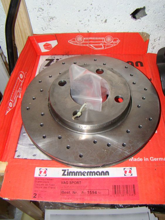

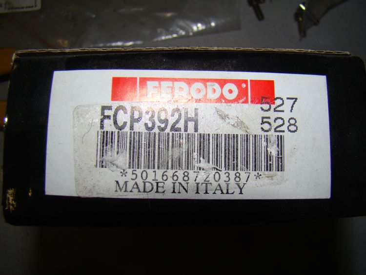

un montage efficace : disque zimmermann + plaquette DS2500 ;)

Honnêtement.....si c'est exclusivement pour de la régul.....vues les moyennes imposées, des disques strictement d'origine suffiront amplement :wink:
après....si par hasard la voiture est utilisée de temps à autres pour des balades "un peu sportives", je suis d'accord avec Antoine : Zimmerman + DS 2500 sont un bon rapport qualité/prix

J'ai testé moi aussi le DS 3000
avec étriers d'origine, et disques rainurés percés en 280 .
les disques ont duré à peu près 5000 km.....et les plaquettes étaient seulement à moitié usure :shock:
Donc j'ai changé les disques, et monté à la place des DS 2500. Je trouve le freinage à peu près équivalent (en tout cas largement suffisant pour de l'historique), et les disques ne s'usent plus.
