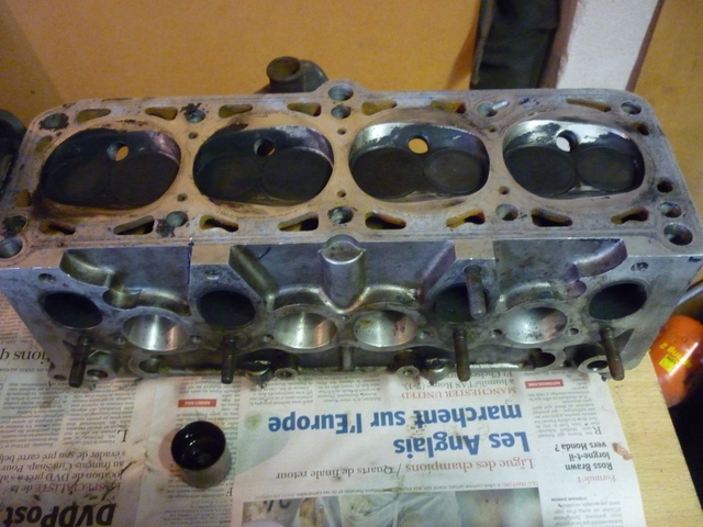

Je dirais aussi une culasse "baignoire", creuse de 1600 carbus, à poussoirs mécaniques, j'en ai une à démonter et les longueurs de soupapes semblent correspondre, mais leur diamètre est 40.5 & 34.5.
Mets une photo du montage, avec aussi la forme des pistons.

pour la culasse,poussoir mecanique, je ne sais pas si c'est une 1600 carbu, ou 1600 gti, pouvez vous me dire la différence... :?
pour répondre a billb les pistons sont plat, pour les photos du montage, j'essayerai, mais pas doué pour envoyer des photos sur le site :(

pour les difference de culasse voir au dessus pour modele carbu celle de 1600 gti sont plate

alors, j'ais une culasse de 1600 gti , avec des soupapes de d:41 et d:34 , c'est vrai que c'est juste..
Re: SOUPAPES
C'est la même que ma photo ou bien est-elle plate :?: Le diamètre n'indiquant pas l'origine :exclaim:
Savoir aussi que le 1800 possède une culasse creuse mais avec la pipe d'eau à droite entre les cyl 3 & 4.

bonjour, tu vas finir pas me mettre un doute, mais il me semble bien qu'elle est plate
