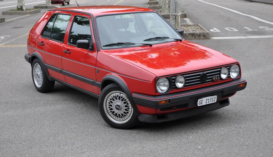

Waouhhhh!!!! t'as pas chomé sur ta G60! Le résultat est superbe mais j'ai une question. Est tu satisfait de la qualité des PC "repro"?
Je me répète mais elle a vraiment de la gueule ta G60. 8) Bravo pour tout le soin que tu lui apporte. :bravo: Il doit pas en avoir des masses des éditions dans cet état.

Salut Sam :coucou:
:up: :up: :up: :bravo: :bravo: :bravo: :bien: :bien: :bien:

super auto sam
j'ai eu l occasion de la voir a monthléry mais là elle doit etre encore plus belle
