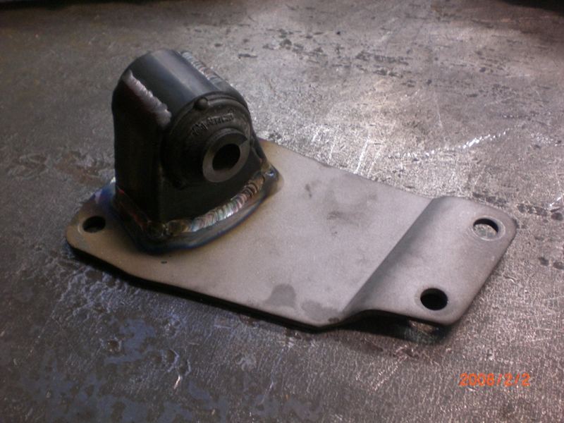

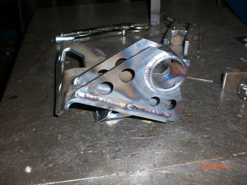

J'ai vu aussi, sur un forum anglais, que certains remplaçaient le sb arrière par un tirant et un sb de triangle, comme pour les latéraux.
Je n'ai pas retrouvé de photo du montage, mais c'est quelque peu inspiré du montage 16V GrA.
J'ai trouvé ça:
(j'ai inversé les noms)
golf racing
Re: Recherche de solution technique
Message par golf racing »
moi jai toujours eu un carré d'alu moulé (provenance ???) sous le pont (le meme que je traine sur toutes mes golf depuis longtemps) , et tout les autres silent bloc en plastique très dur (qui s'usine au tour) avec insert acier et jamais eu de pb, le moteur ne bouge pas d'un poil car le montage est quasi rigide , je n'ai aucun pb de precision de selection
Si tu tiens abslument à un montage silent bloc , les silent bloc rouge ne sont pas prévu pour la course, il existe des noirs plus durs (82 shore) prévus à cet effet: http://cgi.ebay.fr/Motorlager-Set-Polyu ... 33598263c0
je ne les ai pas testé...
le support de boite présenté par bilb est prévu pour adapter une boite 02A sur G1 (il y a le degagement de la rotation du selecteur dessus)

Bon résultat de la journée de travail sur Golfie
1 on prends la solution de refaire tous les supports en rigide comme ta rouge
Si ça marche sur la tienne pas de raison que ça aille pas sur la mienne
Donc tout est démonte et part lundi en modifs
Y compris la commande de boite qu on va faire un peu moins dure
Et il était temps
Support avant un boulon de perdu et l autre dessere
Silen bloc ar nos renforts en soudure et pieces rapportées ont casse
Les cardans se dévissaient
Bref tout était en train de foutre le camp a cause des vibrations
Bref j ose pas imaginer a 200km/h dans les courbes de SPA.....
Bref, encore merci pour les photos et les solutions
