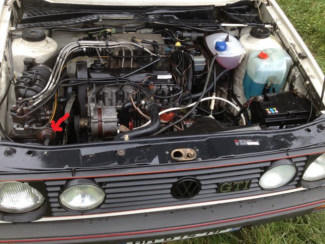

- Aussi je recherche désepérément la ref de l'électrovanne c'est à dire la capsule se trouvant en bout de boite à air et sur laquelle se branche une broche d'un coté et de l'autre un tuyau de dépression.
- Ainsi que la pipe à air allant de l'arrière de la culasse, d'où part une petite durite qui va juste au-dessus sur le collecteur d'admission. là aussi je n'arrive pas à lire la ref dessus.
c'est ça:
et ça

Elle est crevée ta capsule ou c'est juste pour l'aspect que tu la changes ?
Sinon bidouille avec une capsule d'allumeur plus un contacteur... à mon avis ça doit être plus complexe que du on/off.
Sinon ponçage, rustol (antirouille phosphorant) et vernis pour que ça tienne dans le temps.

La capsule est archi rouillée et fait trés sale. Je la suspecte d'être fatiguée car le démarrage à chaud est faiblard.
Ce week end je change déjà les joints d'injecteurs et par déduction je verrai déjà si ça fait son effet.
Si c'est le cas, je vais la poncer, rustol comme tu dis, et la repeindre couleur jante :mrgeen: , vu le prix ça vaut le coup de la restaurer.
Quand j'ouvre le capot j'ai les yeux qui butent sur cette crotte :x
Prochaine étape aussi : démontage et réfection de l'alternateur qui est lui aussi crado.
Je viens de penser à un tuc, ya peut etre moyen de la tester avec un ohmètre.
Si quelqu'un parmi vous connait la valeur de ref ... ;)

Pour tester la capsule ou plutôt sa membrane, tu mets une durite dessus (à la place de celle qui vient de l'admission) et tu essaies de souffler et d'aspirer. Si rien ne passe c'est qu'elle est bonne. Ensuite, je ne sais pas ce qu'elle commande (tige, contact, potard...).
Bon courage, même si je ne pense pas qu'elle influe sur le démarrage à chaud. Pour ça il faut vérifier si les injecteurs sont étanches, leur jet, puis l'accu de pression vers les pompes. Vérifie aussi la contrepression à chaud sur le correcteur de réchauffage (symptôme, moteur qui tourne comme une patate et prend mal ses tours à chaud).
