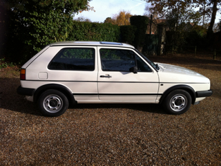

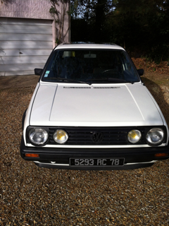

Présentation (photos)

Bonjour de la Suisse :coucou:
Et bienvenue dans le meilleur endroit pour parler GTI. :D
Elle présente bien cette 84. Elle va faire des envieux. Rare et belle, à collectionner de toute urgence.
Pour les passionés que nous sommes il s'agit d'un modèle très intéressant.
Pourvu que ta fille la laisse d'origine. C'est un cadeau en or que tu lui a fait là. :bravo:
Le seul accessoire non VW semble être le toit ouvrant.
Ce n'est pas dramatique si c'est un accessoire d'époque.
Mon fils a la même, avec 260000 kms et quelques travaux de carrosserie à effectuer. La tienne est juste rôdée :lol:

Re: Présentation
Message par Wizzle »
Bienvenue! Elle semble très propre cette 1984! :bravo:
La calandre n'est pas celle d'origine, qui était une simple deux phares entourée d'un liseré rouge. Je présume qu'elle est difficile à trouver aujourd'hui, cette calandre étant spécifique au millésime 1984.
Le toit ouvrant en verre ne l'est pas non plus, celui proposé en option par VW était en tôle.

Je découvre tout juste cette belle GTI! Encore une belle et rare 84 et ces spécificités,et blanche de surcroit. :)
Beau cadeau en tout cas!
A part la calandre,qui pouvait aussi recevoir les 4 phares,mais avec 7 barettes.
