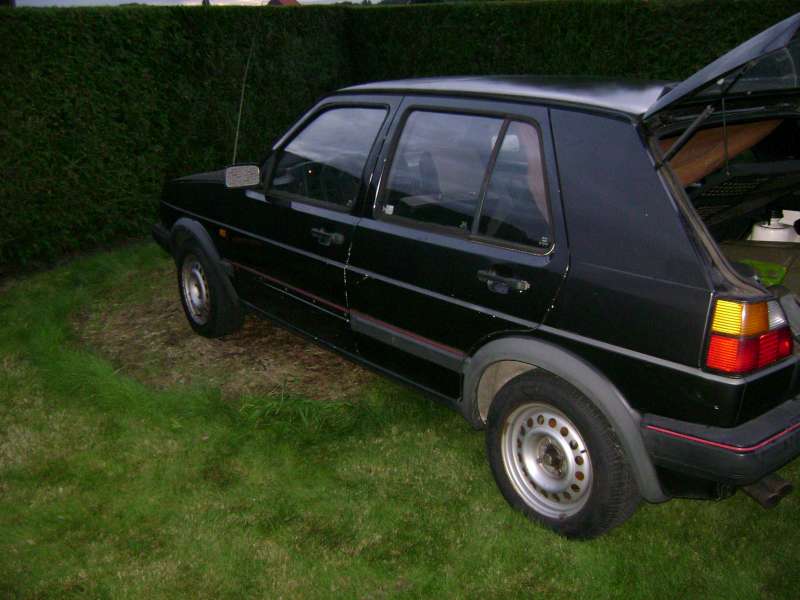

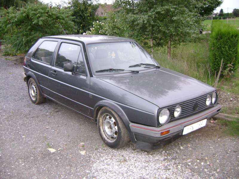

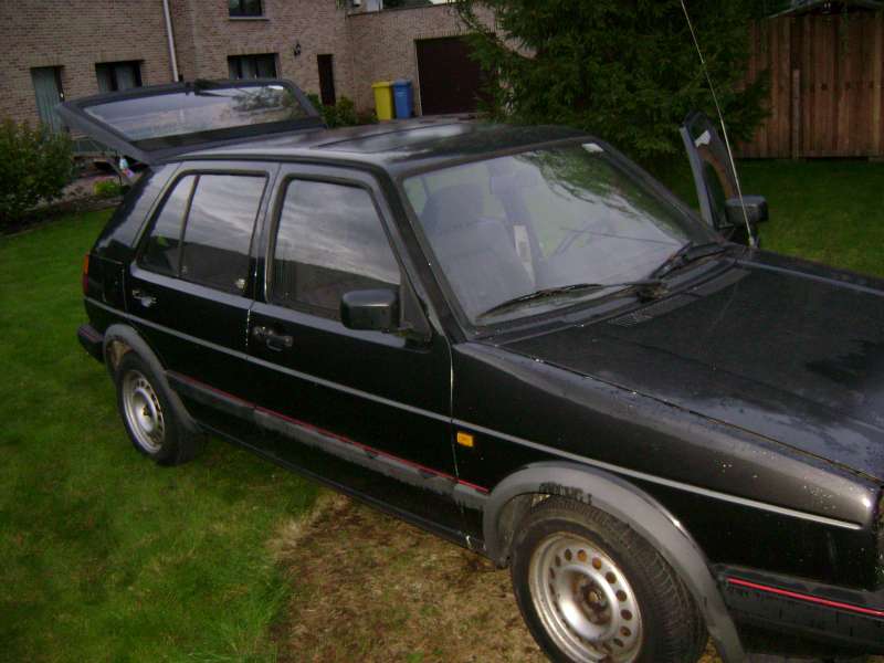

ici je viens d'acheter 2 autres G2, une 16V type KR de 87 avec 220 000km et tres fatiguée.
une autre en 4 portes digifiz, toit ouvrant, mais les phares et la calandre sont parties, elle a 121 000km et est à l arret depuis des années
place aux photos

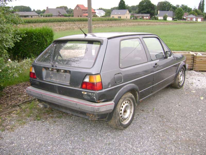

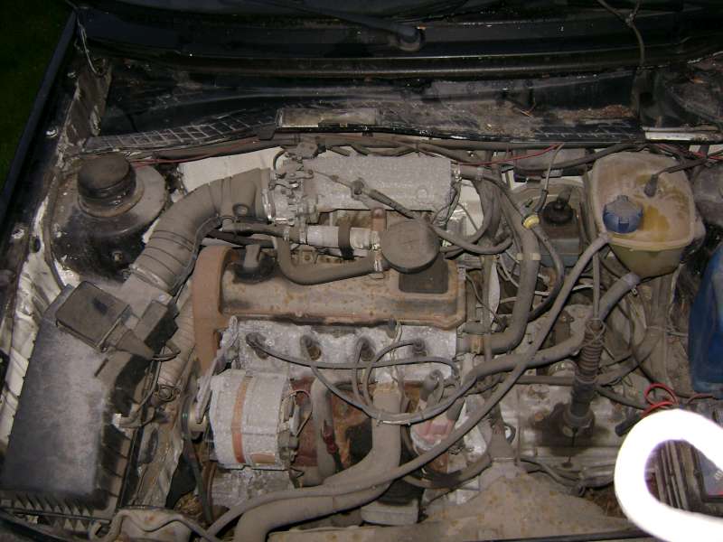

VOICI LA 16V
VOICI LA 16V

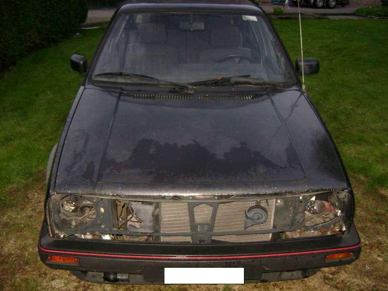

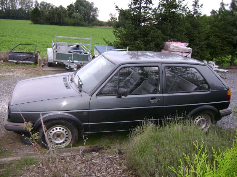

LA GTI 8S
LA GTI 8S

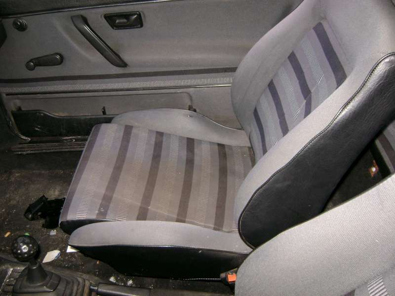

bonne nouvelles la 16s a démarré apres avoir trouvé un coupe circuit caché sous le fauteuil
elle a la patate et la boite 2Y ne craque pas, ouf que de chance

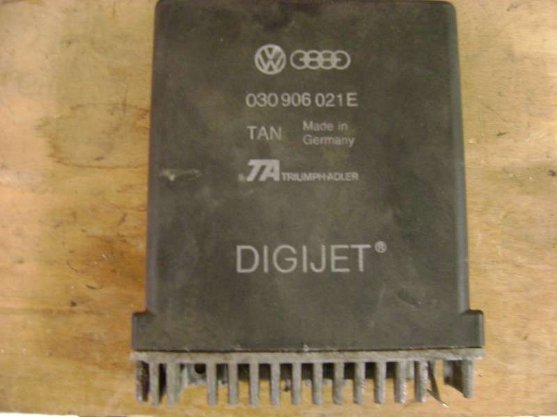

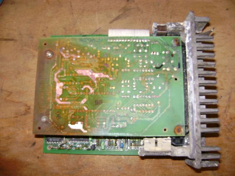

pour la 8S grands carreaux trouvé pour quoi elle ne voulais pas démarrer, voici en image
:o :o :o
le boitier a joué au sous marin dans le bac à eaux
normal, les évacuations etaient bouchés
Par contre je n ai jamais vu ce genre de marquage sue les boitiers d'un PB d'une G2
Est ce que quelqu'un a ce genre de ref surson boitier qui se trouve dans le bac à eaux (moteur essuie glace)
merci
