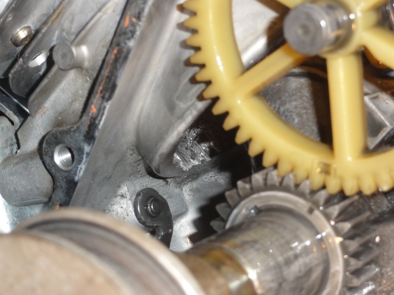

Bref j'ai ouvert car refaire le moteur ne m'effraie pas, j'ai déjà refait celui de la Saxo de madame. Tout ce m'intéresse est de savoir si c'est économiquement réparable
C'est un Brigg et Stratton 250cc avec démareur électrique et lanceur.
Voici les dégats :

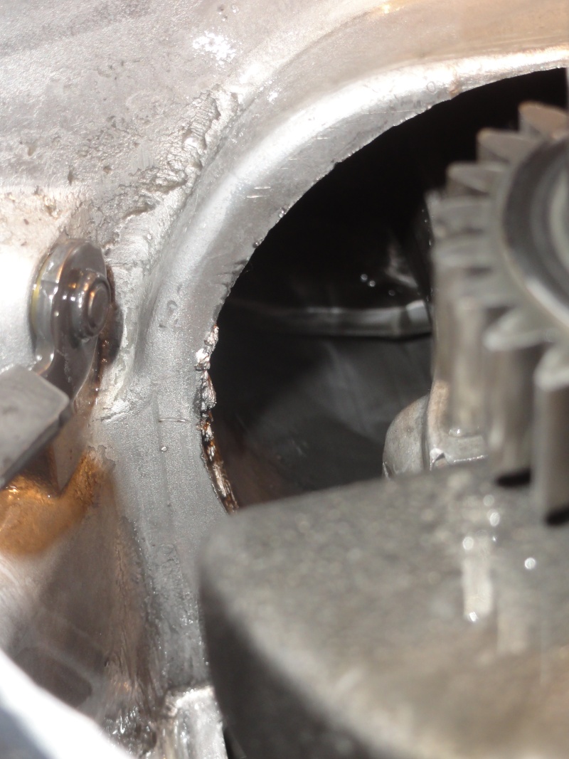

Le piston monte bien au PMH mais ne peut descendre au PMB car il y a un dépot métallique qui s'est formé dans le bas du cylindre. Je suppose que c'est dû à l'échauffement du piston et du cylindre entre eux, sans huile forcément...Par contre, j'aurais pensé que ce serait soudé, ce n'est pas le cas. Ce dépot ne se trouve pas sur toute la circonférence du cylindre mais sur une bande de 3 cm de large par 2 cm de haut dans le cylindre.
Est-ce qu'il y a moyen de resurfacer le cylindre pour pas trop cher, est-ce que ça vaut le coup et le coût ?
Faut-il mieux changer le moteur plutôt que s'embêter ?
Le peu de photos que j'aie, difficile à faire à cause de l'accessibilité
