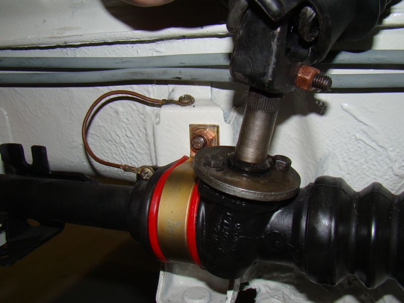

D'après moi, il faut être deux, un qui bouge le volant et l'autre qui inspecte minutieusement la colone de direction et la suite sous la voiture jusqu'au roue pour localiser d'ou viens exactement le bruit.
Re: claquement direction
d'après ce que je ressens, croisillon de colonne desserré, c'est l'écrou en haut à droite :
Sur la Rabbit, j'ai aussi un claquement si je fais des petits aller-retours à l'arrêt, assez sèchement.
Pour ma part, j'en ai déduit que ça venait de la crémaillère en elle-même qui a une usure prononcée autour du point milieu.
J'avais essayé de réduire le jeu avec le réglage sur l'arrière de la crémaillère, ça avait amélioré les choses au point milieu mais je ne pouvais pas tourner de plus de 20° le volant, la crémaillère étant ensuite freinée.
Ton bruit me fait penser au même problème, mais ça peut être plein d'autres choses également, notamment le serrage du cardan de direction sur la colonne ou sur la crémaillère comme le dit Jos.
Pour voir si ton problème est le même que le mien, tu peux tourner le volant d'un tour à droite ou à gauche et refaire le test pour voir si c'est une usure du point milieu ou non.
pour vérifier le serrage du croisillon : être 2, le premier au volant et le second à la roue. Tourner doucement le volant et vérifier que la roue bouge en même temps.
En fait, le bruit que tu as vient de la fréquence des aller/retour du volant : plus elle est élevée plus le bruit est prononcé sans pouvoir constater un jeu à la roue.
golfequinox
Messages : 123
Enregistré le : ven. 6 janv. 2012 22:46
Message par golfequinox »
c'est tout à fait ça
