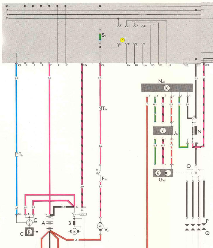

marc.che a écrit :J'ai fais quelques mesures de masse et j'ai remarqué que le fil noir qui arrive sur la bobine d'allumage qui devrait être la masse possède une résistance d'environ 15-20 ohms par rapport à la masse batterie, même chose voir pire pour le câble noir qui arrive sur le démarreur.
Salut Marc,
Concernant ce passage, es-tu sûr que le fil noir de la bobine soit la masse, je me base sur un schéma de Golf 1 de 1983, mais je ne pense pas qu'il y ait de réelle différence.
Sur le schéma ci-dessous (G1 chassis D), les deux fils noirs de la bobine N (sur la borne 15) vont à la borne 15 du relai de contact X, qui si je ne me trompe pas est le + après contact.
Pour le démarreur B, le seul fil noir que je voie sur le schéma est un 16mm² et va au + batterie A.
Après le schéma Golf 2 EV est ptet différent, je n'ai pas ma revue technique sous la main. :wink:

le schéma de la EV est identique à celui là-
pour la bobine,le primaire c'est quelques ohms,le secondaire 10 kiloohms ou plus-(à noter qu'il y a un point de contact commun entre primaire et secondaire)-

Bonjour Messieurs :wink:
Je confirme que cela n'est pas la masse, car j'ai essayé un petit truc hier..
J'ai relié la cosse de la bobine supposée être la masse et la masse proprement dite avec un fil munis de 2 pinces croco, ben disons que le plastique d'isolation à un peu fondu, pas très malin j'en conviens...
Enfin, c'est pas la masse quoi...
