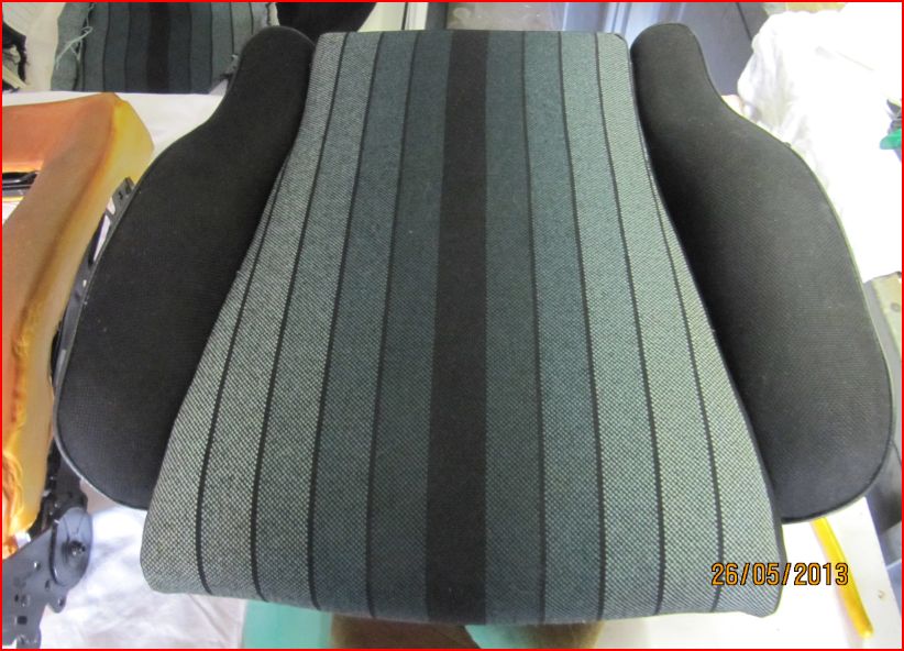

Petit état d'avancement : housse d'assise récupéree. La couturière a fait du bon travail. Elle a retourné les tissus, inséré la ouatine que je lui ai fournie et doublé le tout avec un tissus fin. Facture pour la main d'oeuvre : 30 € pour le siège complet... plutôt compétitif !
Le remontage de l'assise n'a posé aucun problème particulier.

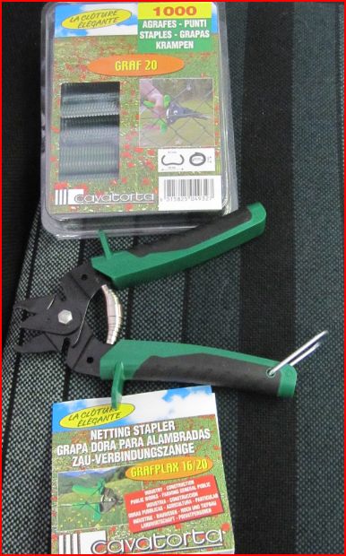

Pour les agrafes et la pince, je n'ai pa trouvé la fameuse pince nez de porc et les agrafes ad'hoc. Je me suis résolu à acheter une pince à grillage avec les agrafes qui vont avec.

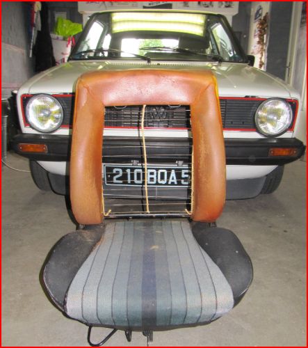

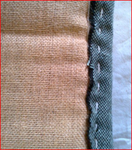

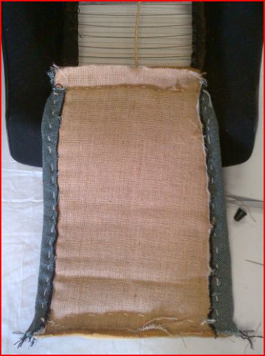

Suite et fin : j'étais bloqué par la méthode qui devait me permettre de refermer le tissus du dossier sur sa garniture ( mousse doublée d'un tissus léger et de ouatine + toile de jute ). finalement, ce n'est plus co,nforme à l'origine, je n'ai pas d'agrafeuse adaptée, et j'ai fait une couture avec un fil très résistant mais fin, et que j'ai quadruplé.
Résultat en image. Pardonnez moi, ce sont des photos de tel mobile.
envers dossier.JPG (44.61 Kio) Vu 1975 fois
détail couture.JPG (65.03 Kio) Vu 1975 fois
ensemble 1.JPG (54.27 Kio) Vu 1975 fois
ensemble 2.JPG (70.29 Kio) Vu 1975 fois

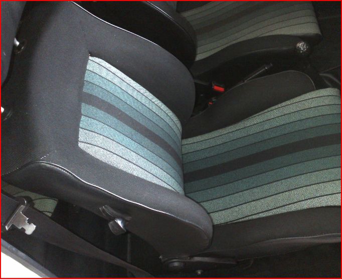

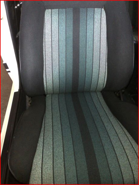

Voilà, je suis satisfait du résultat pour un premier essai. La ouatine donne un peu de moelleux à l'assise. On aime ou pas, mais le tissus est bien tendu. Pour le dossier, j'ai remonté le niveau de 2 ressorts du bas, ce qui renforce le soutein lombaire (ça retend les câbles un peu lâches) . Le tissus retourné est effectivement neuf, ça change.
