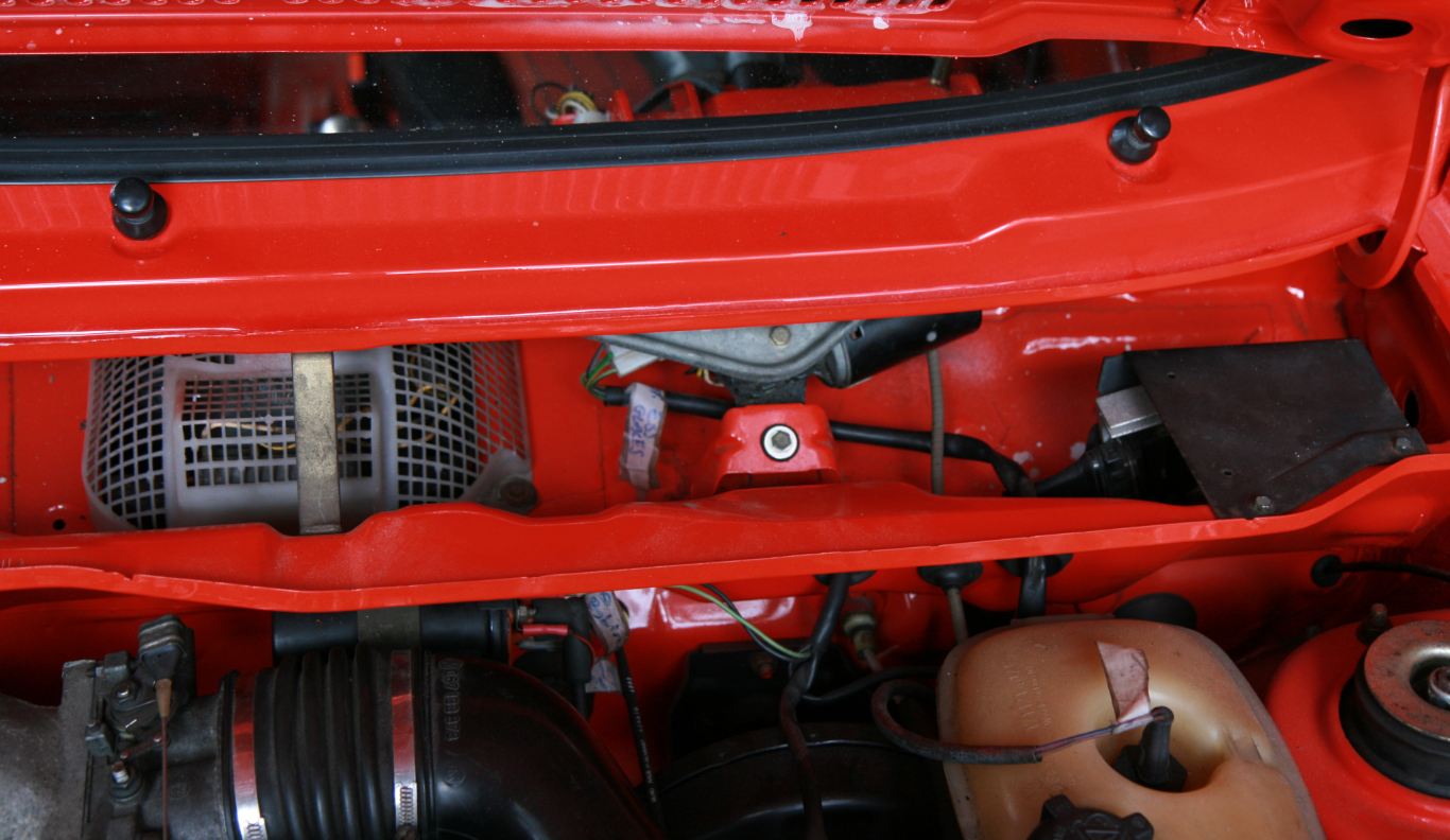

Mais comme il me reste des intérrogations decus, je poste une photo récupéré sur un post et voici 3 questions
1- Qu'est ce que c'est au point 1 ?
2- Les cahoutchouc passe tablier se trouvent ils ? Pas trouvé sur meca
3- La je penses que c'est l'allumage qui vient se positionné ici
4- C'est quoi la partie métalique que l'on distingue ici ?
Par avance grand merci
Re: Tole pour pare pluie
salut
pour le trois c est la bobine d allumage;
pour le un sur les GTI il y a rien ( c est sur les carbu il y a une boule verte)
pour le quatre c est le module TZH
Si tu veux une autre vue :
Merci, me reste a trouver le support du TZH et les caoutchouc du tablier

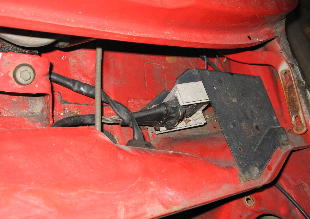

Bon je suis dans l'embarras, mon module TSZ est positionné derrière le moteur d'essuie glace
Et comme je veux remettre la bobine a sa bonne place c'est a dire ici
Je dois donc déconnecter le module pour libérer le trou d'ou il passe en ce moment (une fois la bobine en place le fil gêne), mais voila, je vois que dalle et je n'arrive pas a défaire la cosse, normal y'a un blocage...mais ou ????
Puis si quelqu’un a le numéro du support de TSZ, grand merci
Bizarre, ton module ne ressemble par au mien.
Sur ma photo on voit le clip métallique qu'il suffit de presser pour sortir la prise.
Tu n'as pas l'air d'en avoir.
Pour ta référence, il existe des sites, fais une petite recherche sur le forum, tu pourras trouver toi même la référence (mot-clé ETKA ou KATE).
J'ose pas tirer sur la cosse et me retrouver en galère...mais comme tu dis s'il n'y a plus le clip, logiquement la cosse est juste emboiter ?
