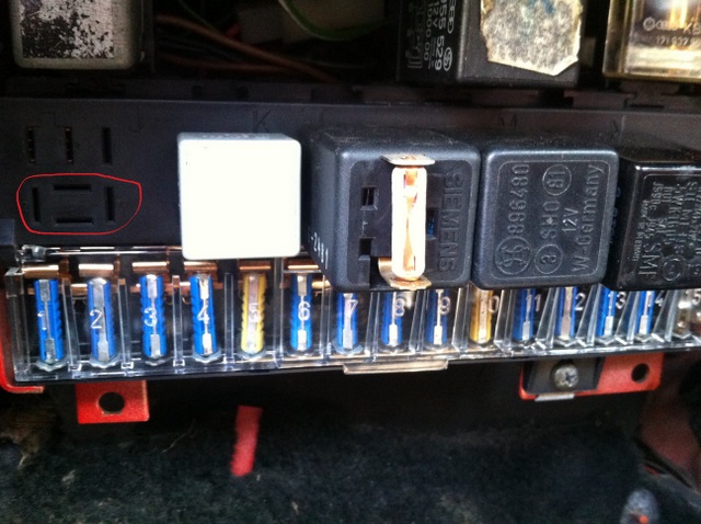

les beaux jours sont arrivés,donc la motive aussi :D du coup l'anniversaire arrivé,la platine relais neuve commandée, et arrivée.
bilan :hourra: elle demarre ,
par contre il y a une prise supplémentaire pour un relais par rapport a celui d origine :bizarre:
ci-joint une photo
