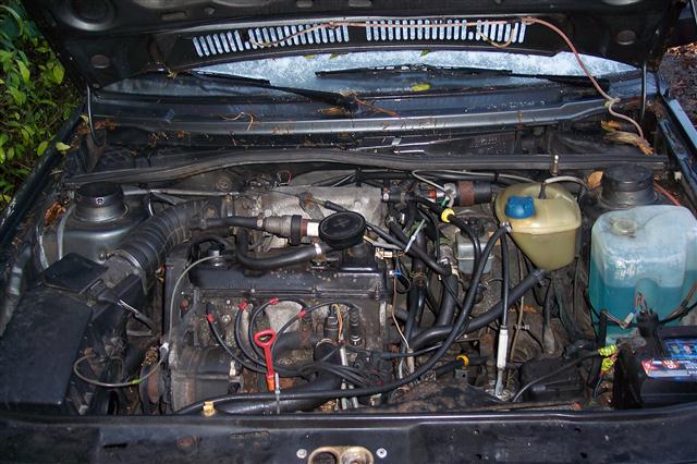

Bonjour à tous, je suis en train de réparer ma Golf 2 GTI (moteur PB), changement de joint de culasse... petit problème : j'ai été trop confiant dans mes souvenirs lors du démontage et je n'ai pris aucun repère... (Elle tournait parfaitement avant, mis à part la fuite d'eau) je n'arrive pas malgré la RTA à recaler la distribution, ça ne démarre pas ... le repère OT sur le cache côté distribution a-t-il une quelconque importance ? Le coup de pointeau sur le pignon de vilebrequin aussi ? J'ai l'impression que tout est décalé d'un tour de vilebrequin, j'ai essayé d'inverser les fils de bougies, aucun changement ! je suis preneur de toutes les infos pour recaler correctement la distrib et l'allumage...

- 100_3018 (Small).JPG (70.06 Kio) Vu 1462 fois
- 100_3016 (Small).JPG (78.99 Kio) Vu 1462 fois

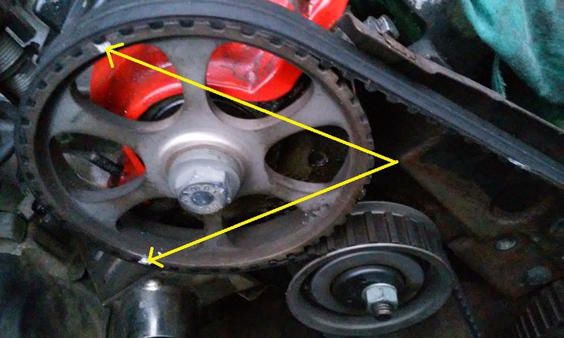

- Châtelain
- Messages : 893
Re: calage distribution
Pour une distrib de PB, se referencer sur l'intérieur de la poulie. Sur un 2.0, c'est sur l'extérieur.
Voici une photo de la mienne avec point de couleur. Elle est décalé d'une dent. J'ai tourné la poulie d'une poulie d'une dent dans le sens horaire
Il est possible de décaler le calage de pompe à huile au niveau de l'arbre intermédiaire. C'était comme ça sur la mienne. Je l'ai reprise de 0 avec des sueurs froides
