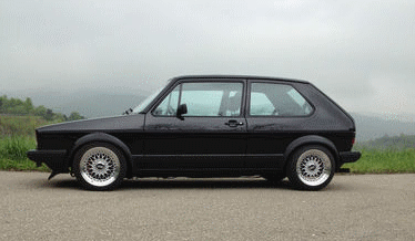

Le côté obscur de la force...
Made in Germany by Nothelle
C'est du hors charte, nous sommes au fond du garage, il y a des écarts : monte pneumatiques en taille 45, feux arrières de citi, volant cuir de Golf 2 et couvre culasse de G60 modifié sans parler des freins de scirocco 16v..
Juste partager le soin de la réalisation mécanique et sa sobriété (intérieur/extérieur).
http://www.ebay.de/itm/original-VW-Golf ... 460wt_1380
Visible également ici: http://www.nothelle.com/galerie-fahrzeu ... olf-i.html

C'est du très beaux boulot, je la trouve magnifique 8)

elle est superbe !

Sacré engin !
Ca sert à quoi le bidule relié au récupérateur de vapeur d'huile ?
On sait comment ils arrivent à 163 ch ? :shock:

100% hors charte mais superbe :twisted: :twisted: :lol:
Re: Hors charte : Nothelle Gti 1982 DX 163cv homologuée
et oui, quand c'est sobre ... c'est beau :mrgeen:

tss tss tss!
NON, C'EST MAL!
Sans rire, c'est quand même du grand n'importe quoi cette hauteur de caisse. Une Golf Gti c'est fait pour rouler. Avec un machin pareil tu passes ton temps à regarder la présence de petites bosses sur la route.. Les parkings sous-terrains et déscente de garage, faut oublier... et faut demander aux potes de lever la caisse pour passer les ralentisseurs.
Aussi basse, ça veut dire qu'il n'y a pratiquement pas de débattement pour les suspensions! avec les conséquences que l'on connait :bordeldemerde:
Je fais parti des gens qui aiment une Golf prenant du roulis... mais c'est pas la mode! :jmecasse:

tu la trouves trop basse :o :?: c'est quand même pas une flimo :bizarre:
bon, même si c'est le cas, un chouille + haut et ça le fait :wink:

Je viens de me rendre compte que même par rapport à ta deuxième photo, ma golf c'est un 4X4 :portnawak:
