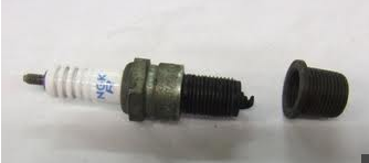

ce n'est pas grave, (genre photo ci dessous) je pense que tu dois avoir un insert et l'insert a dû rester sur la bougie. Regarde le diamètre de la bougie concernée.
tu peux tenter de le retirer de la bougie et tu le replaces en mettant de la loctite. Il se peut aussi qu'à chaud il se décolle de la bougie et reste sur la culasse.

Oui y a la même chose sur sur cette bougie mais je me demande a quoi ça sert puisque les autres bougies n'ont on pas besoin j'ai l'impression que mon mecano a pris des libertés...

tu peux trouver des inserts chez AD par exemple, en apportant ton exemplaire. Sinon tu en trouvera sur le net (rechercher par insert de bougies) mais ne pas te tromper sur les diamètres !
En fait, ton filetage a du être défectueux et a nécessité un taraudage, d'où la mise en place de l'insert, cette réparation est courante et tout à fait fiable !

Au fait pour retirer cet insert sans risquer de l'abîmer comment pourrai-je procéder ? Même si il y a du loctite ?
- Frank
- Messages : 2085
Re: problème changement de bougies allumage sur la culasse
ah telle est la question......
tu peux tenter de chauffer la bougie et l'insert avec un chalumeau, parfois c'est efficace.
Attention cependant à ne pas abimer le filetage de ton insert (de type fermé).
Il est probablement collé à la bougie par la calamine et par dilatation donc prudence. Au pire tu remettra un neuf enduit de frein filet ou de loctite sur une bougie neuve, et hop dans la culasse.
D'après ce que j'ai compris, tu l'as remis avec la bougie concernée, roule, et retente le démontage, si cela se trouve, il restera sur la culasse, jusqu'à une prochaine fois
Sinon, s'il est toujours sur la bougie, peut être mettre du frein filet, remettre en place, attendre le séchage et redémonter : avec un peu de chance, il restera en place dans la culasse mais le risque est que la bougie ne soit trop collée à l'insert.....

Je pense en en prendre un neuf il y a juste un petit soucis c'est que linsert est est collé a la bougies je vais aller a ad aubervillier qui est pas trop loin de chez moi je vais leur montrer la bougies avec linsert dessus avec une autre bougie de même diamètre et prendre du loctite aussi.
En suite je vais mettre le nouveau insert sur la nouvelle bougie avec le loctite le laisser sécher pendant deux jours et hop dans la culasse a ton avis c'est une bonne solution ?

Coucou Franck je tenais à te remercier sincèrement grâce à tes conseils ma très chère golf 2 gti fonctionne du feu de Dieu les accélérations sont plus frange ,les passages de rapport son plus souple quand j'embraye et la consommation instantané refonctionne parfaitement parce que c'était très lent avant en tout cas A.D ne font plus les insert c'est maintenant F.P.A qui les font maintenant.
