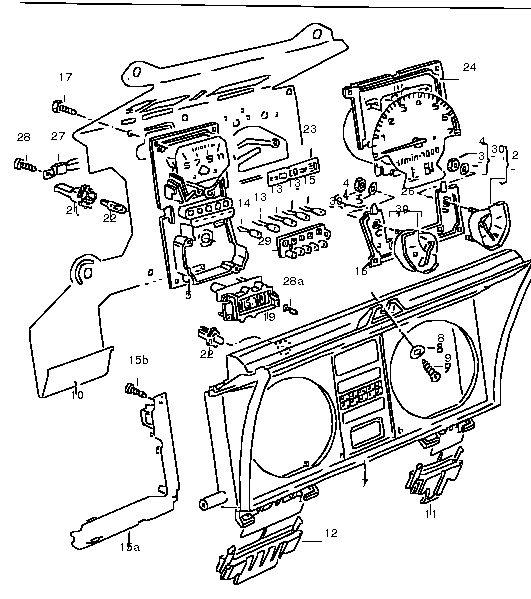

Philippe, pour accéder à la broche 12, faut il tomber le tdb?
Merci encore!
Re: Témoin d'eau
non, le bloc compteur se démonte assez facilement, quelques photos ici :
http://www.passiongolfgti.com/newForum/ ... t=compteur
domi62730
Enregistré le : dim. 5 sept. 2010 13:05
Localisation : près de Calais,mais je ne suis pas le 7ème bourgeois!
Re: Témoin d'eau
Message par domi62730 »
@ yves:
j'ai bien peur qu'il faille tomber la console compteur-compte tours, pour trouver ce qui s'appelle un "dispositif électronique" et non un "relais électronique".....tu as bien la masse en brun à coté de la platine relais ,mais le "bidule" doit se trouver derrièrre la console d'instruments-4 fils arrivent dessus pour l'alim,et les sondes-si démontage,ne pas oublier de débrancher la batterie,pour ne pas avoir Noel avant Noel......!!!!!
