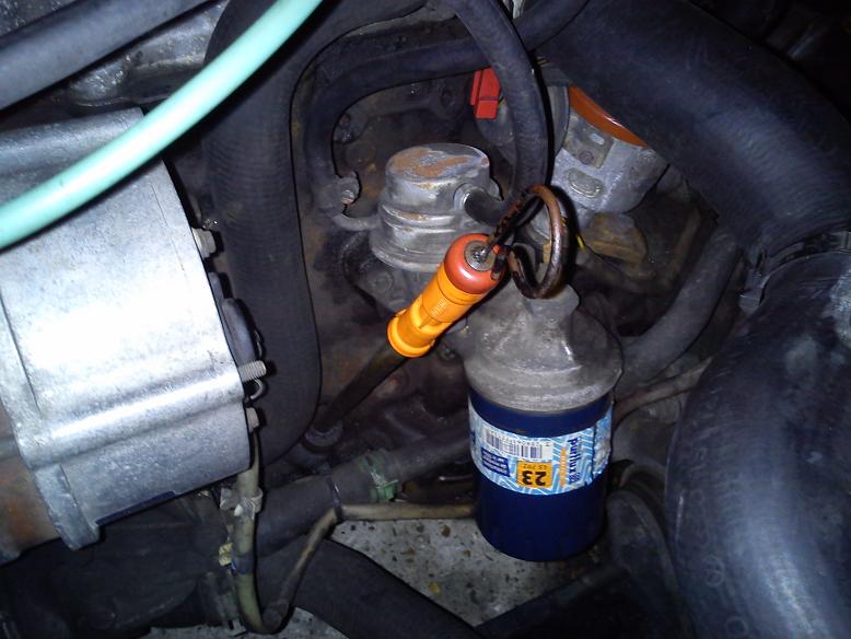

Au début de l'été dernier je vais la vidange de la voiture + filtre à huile. Je remets la quantité d'huile prescrite par le carnet d'entretien, à savoir entre 3,5 et 4 litres environ. En roulant, à chaque virage, le voyant d'huile et/ou le buzzer d'huile s'allume. Je déjeauge, il faut que je remette de l'huile. C'est ce que j'ai donc fait tout l'été. Il y a peu je suis arrivé au bout du bidon de 5 litres que j'ai acheté au moment de la vidange et le problème persiste bien qu'étant atténué. Je ne buzze plus à chaque virage mais ça arrive encore si je prends un virage un peu vite ou que le tournant se prolonge. Il faut néanmoins prendre en compte que le véhicule ne s'est pas reposé, vu que j'ai dû faire 4500 km avec depuis juin, donc j'ai peut-être consommé de l'huile bien que je n'ai jamais vu la voiture fumer bleu. Mon support de jauge était aussi cassé, j'en ai donc acheté un chez VW. Depuis que je l'ai mis, je n'ai jamais vu d'huile sur ma jauge au moment de vérifier le niveau. Peut-être que malgré m'avoir assuré que c'était le bon modèle le vendeur s'est trompé. La voiture ne fuit pas non plus, mis à part la petite fuite d'huile de boîte (il faut vraiment que je change ce joint spi...) et l'embrayage ne cire pas. Il n'y a pas non plus de mayonnaise dans le vase d'expansion, j'ai changé le joint de culasse il y a deux ans.
J'en arrive donc au point où je me demande s'il est raisonnable de rouler avec, puisque je ne sais même pas s'il y a trop ou trop peu d'huile malgré que j'aie déjà mis cinq litres d'huile dedans ! J'espère qu'un vénérable membre saura me venir en aide. :sage:

Tu devrais revidanger et remettre la quantité préconisée,aprés si ça continue de buzzer,prise de pression d'huile,il y a peut-etre ton capteur de hs,ou la pompe fatiguée,ou tout autre chose.
Une chose est sur,je ne trainerais pas comme ça :sage:
Re: Le carter d'huile des Bermudes
et si tu avais simplement un mauvais contact entre la cosse et la sonde de pression :bizarre: c'est un peu limite mais bon ,faut peut être commencer par vérifier de ce côté ;)
et ensuite, monter un vrai filtre à huile, pas un caroufe.

Le support de jauge que tu as prit à vw il mesure combien ?
C'est purflux la marque du filtre. Ce n'est pas une sous marque. :wink:
Tes bourrages de queues de soupapes sont-ils récents?? consommer 1l d'huile /1000km est pour VW "acceptable" (pour eux j'écris bien).
Donc avoir consommer tes 5l en fonction de ton kilométrage peut être cohérent.
à la prochaine vidange vérifie la quantité d'huile à mettre avant d'atteindre la jauge.

Il m"est arrivé un jour sur une de mes ONE GTI après un changement de filtre à huile (mais juste après) un problème avec le buzzer de pression d'huile. J'ai rechanger le filtre et le problème a disparu, a priori un défaut au niveau du clapet je dirai.
purflux n°(?) acheté pour une R21 à caroufe : problème pression
filtre changé par un constructeur : plus de problème
conclusion : éviter les filtres caroufe.
