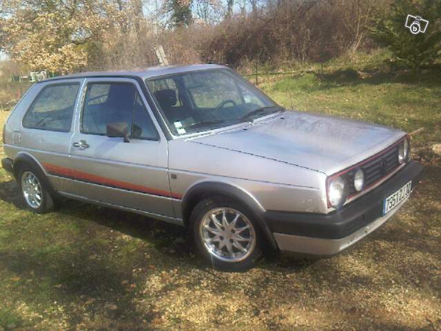

ma golf 2 gti 8s de 1984

Démarre la, et enlève le fil de bougie de chaque cylindre, si sur un des cylindres, la voiture garde le même régime moteur, tu sais que ton problème vient de ce cylindre. Reste à trouver si c'est un problème d'allumage ou d'alimentation en essence.
Pour l'aspect extérieur de ta voiture, comme tu dois le savoir, ici on les aime d'origine. C'est dommage que la tienne n'ait plus ses signes distinctifs d'une EV de 1984 (petits pare-chocs, calandre à lamelles fines et deux phares seulement, bandes latérales au lieu des moulures).

euh Giloo,madame a son EV de 84 avec calandre 4 phares...
Messages : 4691
Re: Help probleme sur golf 2 gti 8s
Oui et madame doit aussi avoir des jantes en 14".
Et pourtant l'EV de 1984 est sortie avec des 13", calandre à deux phares, petit spoiler, pas de moulures de portes mais des bandes latérales comme sur le G1 GTI, simple sortie d'échappement, etc.
http://www.passiongolfgti.com/article.php?id_article=13
Ma Rabbit a des rétros réglables, des jantes accessoires de Golf 2, une calandre 4 phares, et tout ça n'est pas d'origine, c'est aussi ce qui fait le charme des voitures qui ont vu passer un certain nombre de propriétaires.
Si jamais woz veut remettre sa voiture d'origine, il saura désormais à quoi elle ressemblait à l'origine.
Perso, les bandes latérales colorées font très d'époque, par contre les pare-chocs, la calandre et les jantes (sûrement aussi les feux arrières) font perdre du charme à l'ensemble.
D'une manière générale, je trouve qu'une "petits carreaux" s'accommode mal de gros pare-chocs.
