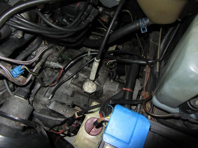

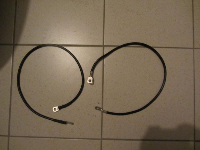

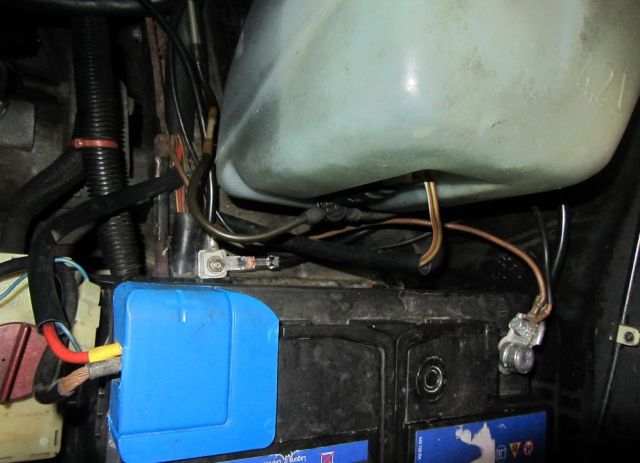

Pour info voici le montage que j'ai fait et qui fonctionne nickel.
Deux câbles noirs grosse section avec deux embouts sertis à chaque bout.
Diamètre extérieur du cable 8mm, je ne connais pas sa section exacte.
C'est un moteur essence donc pas aussi gros que sur un mazout.

Ah merci pour les photos.
Apparemment le mieux c'est bien de faire sois même. Donc le premier cable ira du - à la caisse derrière la batterie, et le deuxième de là jusqu'à la boite?
Besoin d'un outillage spécifique? (l'elec et moi c'est pas l'amour fou... LOIN DE LA !!)
Donc : câble, gaine, œil...J'ai tout bon? :)

Oui sur le principe c'est tout bon.
Moi je l'ai fait faire à mon taf, ils ont une petite presse pour sertir les embouts.
Ce qu'il est possible de faire aussi à la place de la presse , c'est de faire fondre de l'étain dans les embouts en les chauffant avec un gros fer à souder.
Une fois que l'étain est liquide tu trempes le bout du câble dénudé (à la bonne longueur) et laisser refroidir pour faire durcir l'étain et ton câble dedans.
C'est comme cela que l'on faisait à l'ancienne et ça fonctionne très bien aussi.

pour info,la section est du 25mm2 pour le - batterie ;

Voilà tu sais tout michel,du cable 25mm2,3 cosses plates a sertir ou souder et :vroum: ,par contre pour souder laisse tomber l'arc,le MIG et le TIg :lol:,juste un bon fer et de l'étain,sinon la pince a sertir c'est beaucoup mieux,l'étain supporte mal les vibrations...
Bon rassure-toi les deux méthodes sont :up: :up:
