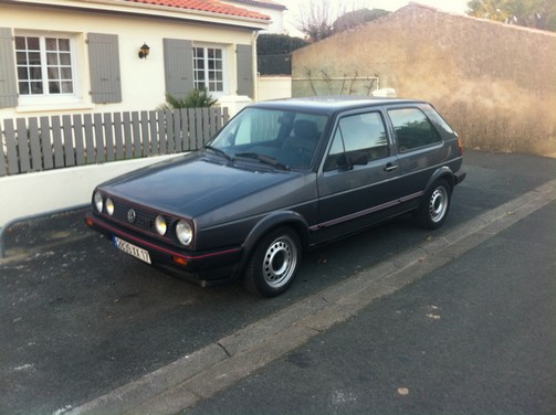

alors les choses sérieuse peuvent commencer je viens acquérir une une ev 22 ,refuser au ct pour pollution 12% :shock: .
après un une bonne heure de réglage a mon boulot sur le banc de co2 ,réglage est fait le ct passe ,la vignettes sur le pare brise .
il déconseillé le bon vieux réglage maison ,car le réglage est plus que sensible.avant le réglage la voiture avait un ralentit instable entre 800 et 1500 tr ,
le réglage a permis de retrouve un bon ralentit et une pollution dans les normes .il me reste a attaquer la resto de la tringlerie de boite ,j'ai reçu les pièces.
je ferai un petit reportage photos ci cela peu intéresse quelque un .

Un bon réglage est tout à fait faisable par des amateurs, mais il faut avoir la patience de lire les documents et les articles techniques... et il faut aussi un peu de matériel.
Pour ton reportage, n'hésite pas à publier!!! :up:

Quand je lis les subtilités des réglages de l'injection mécanique, je suis content d'être au tout électrique (PB). Mes réglages sont sans doute loin d'être parfait mais ça passe au CT sans problème ...
Concernant la tringlerie de boite, il faudra que j'y passe un jour :? Dans l'immédiat, ça fonctionne avec un morceau de durit sur le guidage de la tringlerie et ça m'a éviter de reprendre tout les réglages !
Bon courage, cette petite EV semble être entre de bonne main, la mini étant sans doute une bonne école :up:

Pfff ta Golf est dans un super état je ne vois même pas ce que tu fais dans cette rubrique ! :lol: (comme d'autres d'ailleurs !)
Qu'est-ce que tu dois faire dessus à part la tringlerie ?

belle de loin mais loin d'etre belle :D
