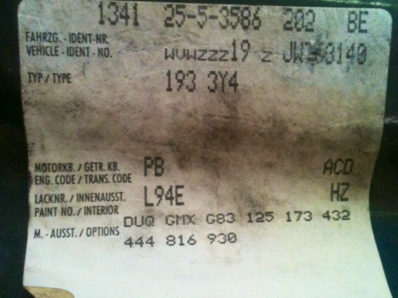

Surtout savoir si ces Martch et Special on le type 193 3Y4, le code tissu.
oligti
Messages : 224
Enregistré le : dim. 3 nov. 2013 18:53
Localisation : Namur belgique
Re: Les Match et Special 1988/1989. Etiquettes constructeur.
Message par oligti »
Voici
Mais voilà ce n est ni une spécial et encore moin une match ...!

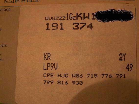

celui de ma match de octobre 88 :wink:
match 8.JPG (79.05 Kio) Vu 3310 fois
Merci Marc :up:
Donc ce sont bien des 191 374 ou 193 374.
Le code tissu est 49 et non des lettres.
Attendons la suite pour les codes options: DUQ, GMX, et G83.

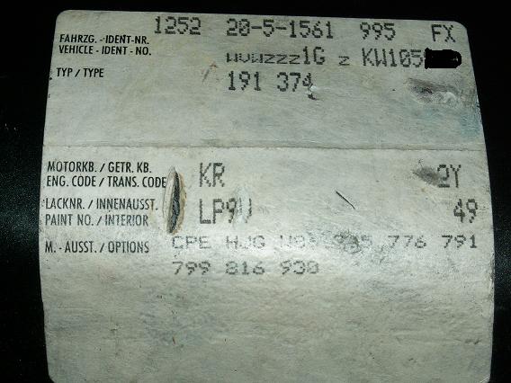

de rien , je te mets l etiquette du carnet d entretien elle est en meilleur etat et on voit mieux les differents codes :up:
match 7.JPG (62.25 Kio) Vu 3296 fois

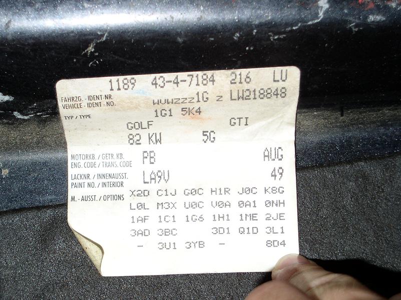

J'ai une Spécial dont le type est : 191 3Y4
J'aimerais bien identifier tous ces codes de l'étiquette !!! :cry:
Yann
MK2 GTI Special

Leyann1720
Messages : 47
Enregistré le : ven. 23 mai 2014 08:52
Localisation : Belgique Bruxelles
Message par Leyann1720 »
Il n'y a qu'à demander :D
Bon ok sorry, elle est a l'envers...
MK2 GTI Special

Au vu des étiquettes déjà présentées, une certitude, le type:
191 374 pour MATCH
191 3Y4 pour SPECIAL

dans le 374 le 7 désigne un moteur KR
dans le 3Y4 le y désigne le moteur PB !
oligti
Messages : 224
Donc la mienne serai bien une spécial alors !!!!waouw
J aimerai encore que l on trouve une étiquette de spécial de 88 pour confirmer ou infirmer ...!
