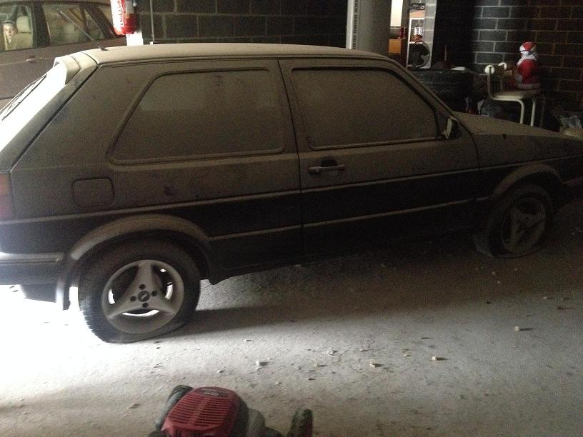

-caisse saine, pompe à essence grippée (pas tourné depuis 2008) ,300 000kms, écrou antivols mais plus la douille, commande klaxon.
-2°/ Premiere prise de contact:
- Démontage écrous antivol (01H00)
-Moteur tourne tres bien mais surchauffe (LDR BOUT) sans que le ventilo se mette en route avant 3/4 de T°.

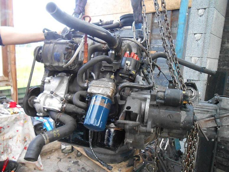

3°/ CHANGEMENT MOTEUR:
-Changement moteur (130 000 KMS)
-Distrib
-pompe a eau neuve
-Calage allumage.
-Radiateur neuf.
-Filtre huile moteur+huile moteur +huile boite.

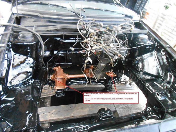

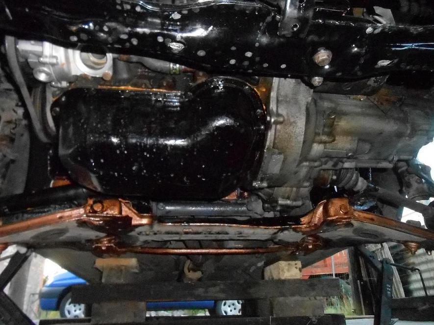

-Vis cardans/boite neuves (+rondelles grower).
-Repassé taraud dans taraudages abimés ou oxydé + Graisse.
-Remplacement gougeons collecteur échappement.

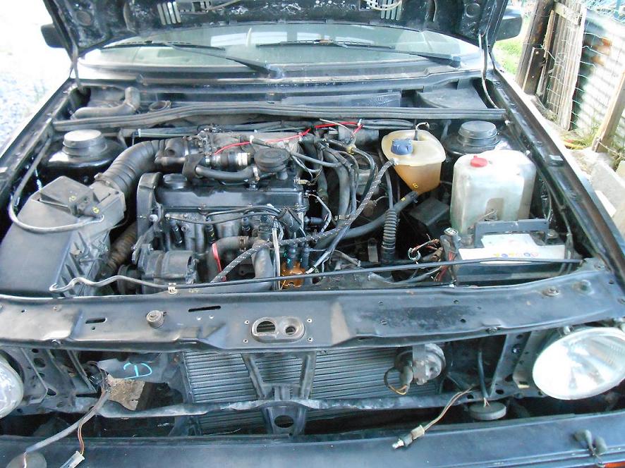

-Le moteur tourne nickel mais toujours le pb de surchauffe (thermostat dans casserole eau bouillante===> Ne colle que la grande vitesse). :? =>Je vai changer la sonde thremocontact du radiateur et la sonde de température pour l'injection bleue.
-Ralenti trop haut et s'emballe (EV de ralenti testée avec le 12v dessus semble ok). :|=> Voir les tuyaux de dépression ,prise d'air? Déja commencé à remplacer le circuit de dépression avec du tuyau et des raccords rapides pour circuits air comprimé. (mettrai des photos).
Pour l'instant j'ai débranché l' EV actuateur de ralenti.
Il faut que je trouve le schéma de cablage des tuyaux de dépression.

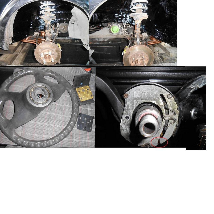

- Contact tournant sous volant HS Introuvable.Je pense passer un cable souple dans la colonne et réadapter la commande d'origine.

-Réfection contact tournant sous volant pour klaxon. je pense passer un cable souple dans la colonne, car pièces introuvables! si quelqu'un a des infos je suis preneur. :coucou:

-Contact tournant pour klaxon sous volant HS.
Si vous avez des infos, je suis preneur.
