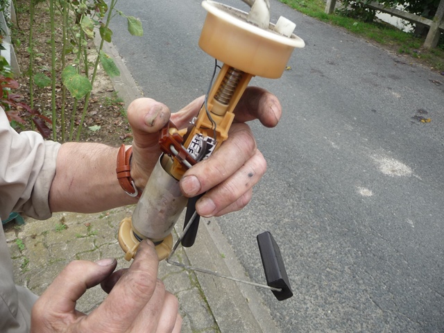

Et tu sort ça (en tout cas sur l'EV):

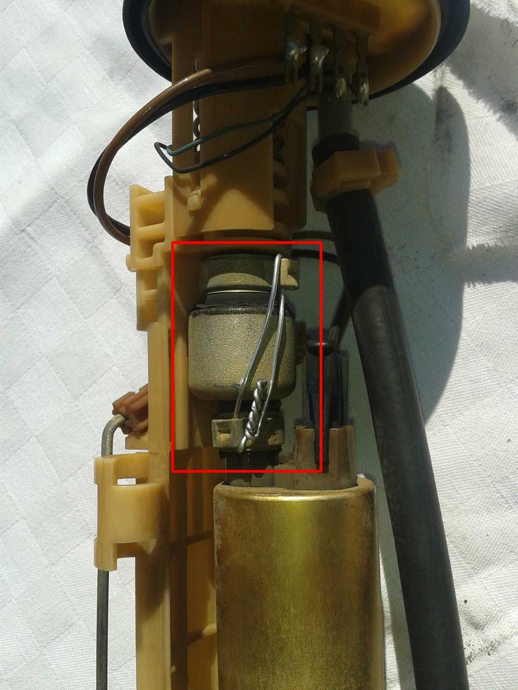

J'ai enfin réussi a sortir la pompe du réservoir (le bouchon étais hyper serré) et je crois que j'ai identifié le problème, la pompe est accroché par une sorte de silentbloc (voir photo) qui je suppose sert a suspendre légèrement la pompe. Le problème est que ce silentbloc est mort et la pompe étais pas loin de tombé j'ai l'impression, le problème est que je n'est pas trouvé cette pièce sur Mecatechnic, quelqu'un a des info la dessus ??
pompe essence.jpg (183.04 Kio) Vu 1400 fois
PS: C'est moi qui est mis le fil de fer provisoirement.

Ca serait pas plutôt un problème de ressort dès fois ?
Sur la mienne, pour la remettre il faut la comprimer, c'est d'ailleurs ça qui doit faire que ça ne vibre pas.

non c'est pareil pour moi, le ressort est OK ...
